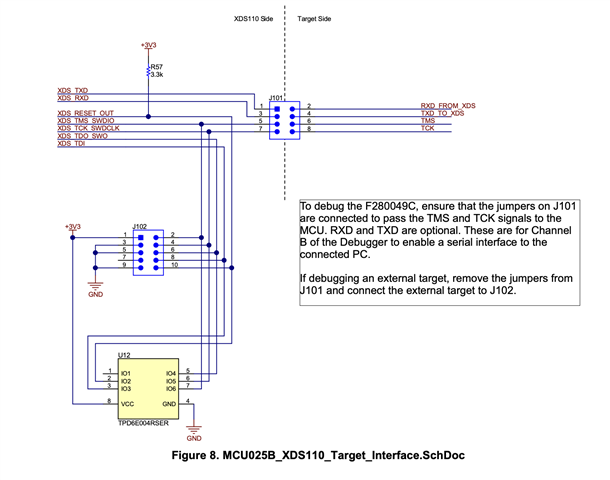

大家好、我使用的是使用 F280025C MCU 制作的定制板。 到目前为止、我正在使用 TMS320-XDS100-V3来调试我们的 MCU。
现在、我的调试器出现了一些问题。 我有 LAUCHXL F280049C 套件。 通过 TI 论坛、我了解到有些人正在使用此套件作为调试器来调试某些 C2000 MCU。
现在、我要使用 LAUNCHXL F280049C XDS110调试器来调试 F280025C MCU。
是否可以使用它来调试 F280025C?
 我知道 C2000 MCU 可以使用 XDS110调试器进行调试。
2、现在我想知道我该怎么做、以及在将它用作 F280025C MCU 的调试器时应该考虑哪些因素。
请告诉我。

    您好 Raj、
    请查看 Launchxl-f280049c 的用户指南、第18页、了解原理图
    https://www.ti.com/lit/pdf/spruii7
    从 J101上移除跳线、并将外部目标连接到 launchxl-f280049c 的 J102
    谢谢、此致、
    桑托什
