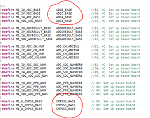

    由于我更改了 ADC 的接口、我需要复位 CMPSS 的接口
    我检查了 TIDM-02007、以了解是否使用了 motor1、B2、C0、A9。 我使用 CMPSS3检查了 CMPSS。 但只有 B3具有相应的 CMPSS3通道、而 C0、A9分别对应于 CMPSS1和 CMPSS6。 这是什么? 羊毛布? 为什么可以在 B2、C0和 A9的三个通道中使用 CMPSS3?
    2.我当前正在使用 A0、A1、A2、如何相应地设置 CMPSS?
    再次感谢!
    简森
    这仅限于器件上的 CMPSS 数或 LaunchPad 上的 ADC 引脚分配、因此在 F28002x 或 F28004x 上、只有一个或两个相电流受 CMPSS 保护。 理想情况下、用户应该为每个相电流感测分配支持 CMPSS 的正确 ADC 通道。
    只需根据自己的硬件板更改头文件中的 ADC 基址、SOC 编号、通道编号和 CMPSS 基址。

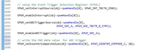

    当我们以10kHz 的频率运行电机时,电流环路的波形是良好的,但电流波形将在>50rpm 时轻微振荡,并且波形将是大而小。 (看起来电流环路调优不好)、您对此有何评论? 我们是否需要更改电流环路参数?(客户的速度范围为0~60RPM)
    更改 PWM 频率会导致电流波形失真
    由于我们可以在10kHz 时听到噪声、因此我们尝试将 PWM 频率设置为20Hz、我们发现电流波形具有严重失真、这在速度快且电流环路非常不稳定时更为明显。 该图显示了低速时的电流失真。
    我认为这可能是由 ADC 采样引起的、因为频率越快、ADC 采样窗口越短。 下面是我的 ADC 触发代码的方式。 您对此有什么意见吗? 或者、您认为可能导致此因素的其他因素是什么? (我已经测试过、在12kHz 之后、电流开始从高速(大约50PRM)逐渐失真、在20kHz 之后、电流开始从大约10RPM 失真)(我们的代码是对 TIDM-02007实现方案的引用)
    再次感谢您的支持!
    简森
    1.是的、您需要调整速度和电流 PI 控制器的增益。 即使是、对于低速和高速、您也应该使用不同的增益。
    2.您需要根据 PWM 频率更改限制调制指数、并确保有足够的采样时间进行电流检测、并且 PWM 更新不会错误。
