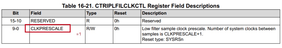

我的客户使用 CMPSS 模块来检测 和比较 AD 端口电压。 检测有效后、TZ 信号被触发以关闭 PWM 输出。  他的设置如下:
CLKPRESCALE = 2,SAMWIN = 25,SYSCLK = 100M。
在上述设置之后、理论保护触发时间是否为500ns?
但是、客户测量需要1.56us。 是设置问题还是计算问题?

    使用 f280025时、我有一些问题。 请帮助我回答这些问题。我使用 cmpss 模块检测和比较 AD 端口的电压、并在检测有效后触发 TZ 波阻断。 发现保护时间与设计有很大的偏差、这是我的 cmpss 的配置。 理论保护时间为500ns、测量值为1.56us
    您能否对 THRESH 的值进行注释、因为这也会在输出发生变化时生效。
    此外、您能否分享您传递到 ePWM 的信号的详细信息、它是否也来自滤波器或异步等?

    绿色、
    客户是否确保将 THRESH 载入一个大于 SAMPWIN/2的值?  此外、他们还需要在设置好所有内容后执行 FILINT、以使其正常工作。

    Tony、
    您能否在下面的 TBCTL 寄存器中对 CLKDIV 的值进行注释?  TRIP 信号将在3TBCLK 后锁存、但如果这里设置了分频器、它将增加跳闸时间。
    如果缺省值为"0"= div/1、那么我们应该只需要30ns (SYSCLK*3)来锁存 CMPSS 信号。
