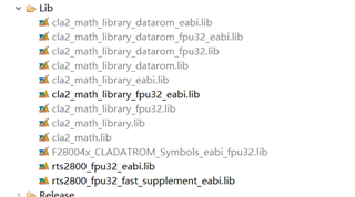

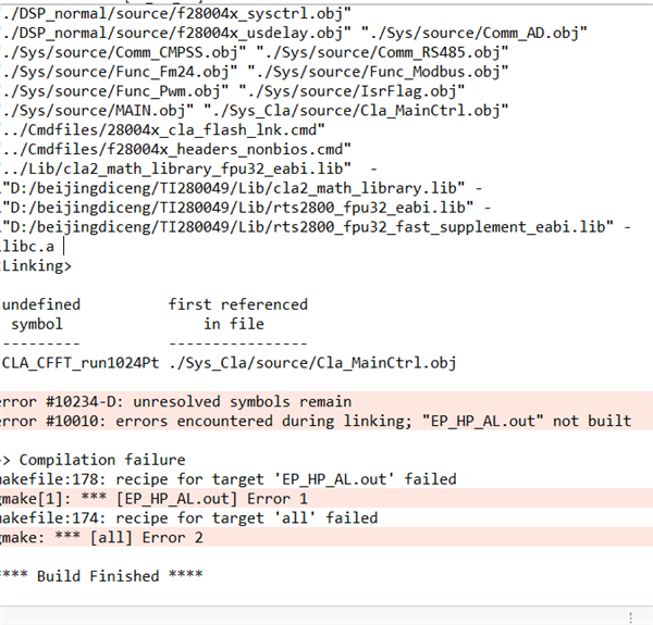

    无法编译调用1024的 FFT 函数。   可以调用数学库的其他函数。   请帮助您了解问题所在。
    库: C:\ti\c2000Ware_4_00_00_00\libraries\math\CLAmath

       感谢您的支持。 我今天联系了客户、他说他发现了这个问题。 在 eabi 和 coff 格式之间切换时、库出现问题。
    雨天好、
    以下主题可能有用:
    https://e2e.ti.com/support/microcontrollers/c2000-microcontrollers-group/c2000/f/c2000-microcontrollers-forum/1106843/tms320f28388d-something-is-missing-in-the-clamath-library-in-c2000ware-4-01---the-cla-fft-routines-don-t-work-in-eabi
