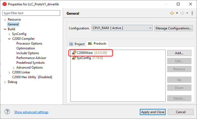

在新计算机中使用从 v11.01到 v12.0的新版本 CCS 打开工程。 项目属性中相应地更改了所有环境和包含路径等。 重建项目、一切都很好、只是它仍然包含一些旧计算机中存在的路径、这些路径会导致一些警告。 发现问题的原因是、旧路径仍存在于工程中某个文件夹的 subdir_rules.mk 文件中。 仅其中一个文件夹。 项目中的所有其他文件夹都可以。
我想知道 subdir_rules.mk 是如何自动生成的。 为什么其他文件夹中的 Include 路径更新为新计算机中的路径、但仅更新该特定文件夹中的路径。

    我注意到该项目的一件事是、它被配置为使用 C2000Ware 4.0.0。
    它解释了 frst mk 文件中指向以下内容的路径:
    C:/ti/C2000/C2000Ware_4_00_00_00
    但在第二个 mk 文件中、它指向 C2000Ware 4.1.0:
    C:/ti/C2000/C2000Ware_4_01_00_00
    如果要使用 C2000Ware 4.1.0、需要更新项目中使用的 C2000Ware 版本。 您要使用哪一个类型?
    另一个包含搜索路径依赖于构建变量。 请尝试解释变量值以确保它们具有正确的值。
    我使用的是4.1.0、所附的第一张图片显示了属性中的内容。
    我在第二张图片中检查了构建变量、它已经是新变量。
    在第三张图片的"包含"选项中、包含错误.mk 文件 ControllerAPI 的文件夹的路径与其他文件夹相同。 但其.mk 文件与其他文件不同。
    第一个屏幕截图表示该工程已配置为 C2000Ware 4.0.0和 SysConfig 1.11.0、但它无法在系统上找到这些版本、因此它将使用它可以找到的最匹配项-即 C2000Waee 4.1.0和 SysConfig 1.13.0。 因此、您的工程确实应该使用这些版本并进行编译。是的、您的编译变量也指向在旧 mk 文件中不匹配的路径。
