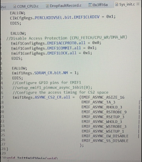

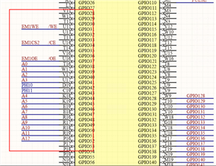

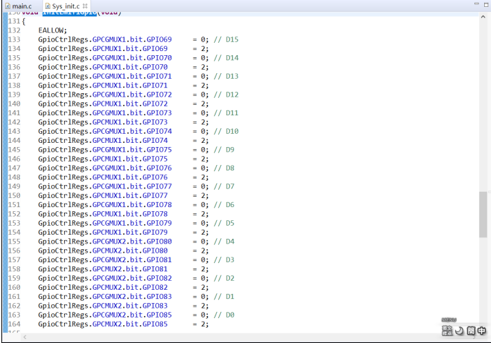

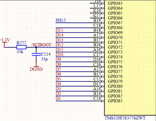

我的客户使用 emif1 CS2连接外部 RAM、存储器地址从0x100000开始
他 为0x100000写入数据、例如0×1234、但是地址0x100001将自动更改为0x1234。 同样、他将数据0x5678写入地址0x100001、地址0x100000中的数据将自动更改为0x 5678。 两个地址都已绑定
下面的地址是相同的问题。 每两个地址的数据是相同的。

       您能否对 WR 信号进行示波并检查其是否正确?
    您是怎么写的? 直接通过 CCS 还是通过代码? 我们在通过代码和调试器写入 RAM 的电路板上测试了这一点、但未发现此问题。

      我们尝试的示例位于 C:\ti\c2000\C2000Ware_4_00_00_00\device_support\f2837xd\examples\CPU1\EMIF_dc_CPU
