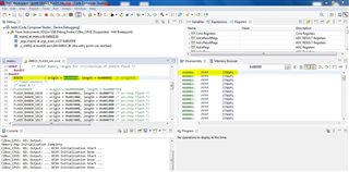

我正在使用 TMS320F280023、在使用 JTAG 加载代码时、代码正在运行、但是如果我 关闭电源并且我之前加载的代码未运行、我认为我的代码没有加载到闪存中。
下图显示了我的项目中的文件。
    您的项目的入口点是否位于 TRM 中指定的闪存入口点之一? 是否将器件设置为闪存引导?
    Anu
    是的、器  件设置为从闪存启动。请参阅以下图像、但我不确定闪存入口点、如何在闪存入口点之一检查工程的入口点。
    在以下位置 0x80000的图像中、它显示 FFFF ITRAP1的含义是什么?
    CODE_START 函数通常位于0x80000 -是否已将 f28002x_codestartbranch.asm 添加到项目中? 该文件具有 CODE_START 函数。

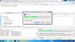

    添加  f28002x_codestartbranch.asm 后 、请参阅以下图片、但如果我使用"280023_RAM_lnk.cmd"文件、则我的代码仍然无法运行、直到代码关闭为止。
    您需要为要在闪存中运行的工程使用基于闪存的链接器命令文件。 您是否已将 codestartbranch 文件添加到项目的闪存编译中?
