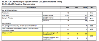

在分析勘误表(SPRZ295Q)期间、很明显、如果客户自己不校准器件(例如通过调用 AdcOffsetSelfCal ()))、偏移误差可能大于指定的+/-20LSB。 您能否指定一个范围、如果它们不这样做、可能会出现错误? 即、由于 ADCOFFTRIM 寄存器支持该范围、误差+/-40LSB、+/-80LSB 还是甚至+/-256?
请提供建议。 非常感谢。
Ray Vincent
    射线、
    我想说、在最坏的情况下、我们在 DS 表(如下)中的一次性校准将列出的最大/最小偏移加倍。  该规格是一次性校准的+/-20LSB。  如果客户依赖 Device_Cal ()函数、那么在器件的整个用例中、它可能是+/-40LSB。
    也就是说、它可能在标称条件下为+20LSB (最坏情况)、然后在温度范围内额外漂移+20LSB 至+40LSB。
    在任何情况下、通过 ADCOFFTRIM 寄存器在器件的工作范围内完全纠正偏移误差。
