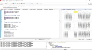

您好专家、
我的快速比较器有问题。 我将为您简要介绍我的架构:我使用 TZ1至 TZ3信号通过 INPUT_X_Bar 切断我的 EPWM (它们对应于驱动器返回)、并使用 TRIPIN4信号等用于过压信号等。
我在每个 ePWM 中使用触发区中断、这个中断允许我保留事件日志以及关闭 ePWM。
我已通过 EPWM_TZ_INTERRUPT_CBC 将 TZ1与中断中的 TZ3信号连接、并通过 EPWM_TZ_INTERRUPT_DCBEVT2事件将我的 CMPSS 连接在一起。
我有问题、系统打开时、我立即在 CMPSS 级别输入中断、而所有输入都为0。 我不认为这是硬件问题、我已经多次探索过该论坛、但我找不到答案。 我一定忘记了什么、能帮我吗?

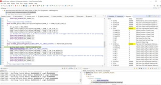

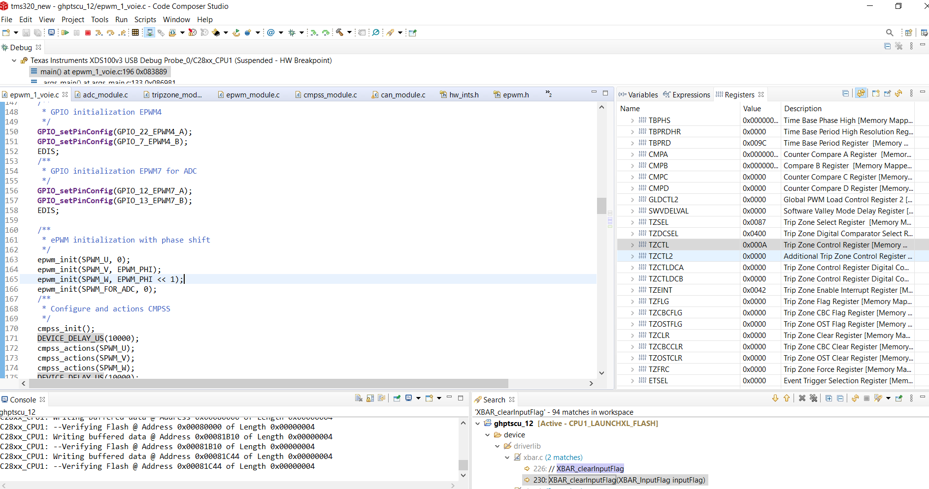

如果我不想、我不会在 TZ1、TZ2或 TZ3上发生中断、因此我将问题瞄准 CMPSS。 初始化时、TZFLG、TZCBCFLG 和 TZEINT 寄存器为0、在我看来、在每个使用的 ePWM 上、这是一致的。 但是、在配置的比较器上、XBARFLT1寄存器设置为1、无法通过 XBARCLR1寄存器将其设置为0。 但这是一个标志、而不是源信号、我尝试进入这个链、但我的推理中阻止了我。
您可以看到屏幕截图:

Damien
    在初始化位置
    在启用触发区中断之前、清除标志以避免任何寄生事件。 PFB 供参考的代码片段。 请告诉我这是否解决了问题。
    //在启用中断前清除所有寄生跳闸区域标志
    ePWM_clearTripZoneFlag (epwmBase、ePWM_TZ_FLAG_DCAEVT1);
    ePWM_clearOneTripShotZoneFlag (epwmBase、ePWM_TZ_OST_FLAG_DCAEVT1);
    Vasudha
    Vasudha、您好!
    不能,它仍然不起作用,为什么在我使用 CBC 模式时重置主模式模块?
    尽管我尝试复位为0、但在初始化后 XBARFLT1.CMPSSx_CTRIPx 寄存器仍保持在1级是否正常。 函数 XBAR_clearInputFlag (XBAR_INPUT_FLG_CMPSS1_CTRIPH)将在 XBARCLR 上执行操作、然后将 XBARFLG 重置为0、对吧? 对我来说不起作用、我在 XBARCLR 中看不到任何东西。 ISR 中用于确定触发哪个比较器的检测可通过 XBAR_getInputFlagStatus (XBAR_INPUT_FLG_CMPSS1_CTRIPH) NO 来完成。
    Damien
    [引用 userid="489604" URL"~/support/microcontrollers/c2000-microcontrollers-group/c2000/f/c2000-microcontrollers-forume/1116153/tms320f280025c-issue-probleme-configure-fast-comparator-cmpss-trigging-of-unimitive-bc/4137717#4137717"cubost 模块,为什么它不使用复位模式?  [/报价]
    不、您只设置 CBC 模块、我刚才提供了一个参考代码。 通常、在启用中断之前、应清除标志以避免任何寄生中断。 PFB 参考片段。
    ePWM_clearTripZoneFlag (epwmBase、ePWM_TZ_FLAG_DCAEVT2);
    ePWM_clearCyclByCyclone TripZoneFlag (epwmBase、ePWM_TZ_CBC_FLAG_DCAEVT2);
    //启用 TZ 中断
    ePWM_enableTripZoneInterrupt (epwmBase、ePWM_TZ_INTERRUPT_CBC);
    Vasudha
    我能否使用 XBAR_getInputFlagStatus()函数在 ISR 中进行检测,以了解触发了哪个比较器?
    逐周期模式和单次触发模式之间的主要区别是什么?恐怕我无法区分这两种模式?
    在哪里可以找到 PFB 基准? 请
    你(们)好
    您能不能帮助我、为什么 XBARFLT1寄存器的值与初始化时使用的比较器有关?
    我想通过函数 XBAR_getInputFlagStatus (XBAR_INPUT_FLG_CMPSS1_CTRIPH)在该寄存器的中断中进行检测、这样做是否正确? 在我看来、它是这样的。 以下是我的代码的一部分:
