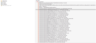

我正在尝试在应用程序的示例之一中重新使用链接器文件、但遇到了各种错误。

    在工程编译中是否有2个链接器 cmd 文件?
    Veena
    是的、我有两个.cmd 文件。 我正在尝试移植通用电机控制器实验室 SDK 中的代码,该 SDK 是为 f28002x 控制器编写的。 我正在尝试用  F2838D 替换 f28002x 控制器。 为了移植代码、我将使用 TI 文档。 在移植指令中(第70页、第3.3节)
    , 他们要求用户按原样复制链接器 CMD 文件,并重命名链接器文件。
    为2838x 禁用第二个链接器文件后、我删除了存储器重叠错误、但现在我得到了多个未解析的符号错误。
    这不是链接器 cmd 文件问题。 请检查项目中是否存在这些函数定义、无论是在.c 文件还是.lib 文件中
    Veena
    您的项目中有哪个版本的 FAST .lib 文件? 您是否看到有关它的任何警告或错误? 我认为我们不支持 FPU64版本的 FAST 库、因此您可能会遇到一些链接问题。
    您是否需要 FPU64? 您能否将编译器设置更改为 FPU32、看看这是否有助于消除一些错误?

    在您在原始帖子中共享的屏幕截图中、我可以看到一行代码为-float_support=fpu64。 它看起来像是在构建控制台中。 您可以在 CCS 中右键点击工程并转至 Properties 吗? 查看编译器和链接器设置、了解它们使用的是 float_support。
    选择 F28388D 作为器件时、CCS 可能会自动选择 fpu64。
    惠特尼
    FPU64导致了此问题。  感谢您提供的准确和即时的帮助。
