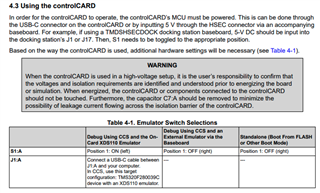

    请检查开关 S1A、引脚1、它应该位于 ON 位置。对于板载 XDS 仿真器。
    谢谢、此致、
    桑托什
    正如我在原始文本中提到的、"2个 S1开关打开"。 我假设 S1A 是双 DIP 开关的底部开关(1)、标记为1和2、因为 S1A 标签位于开关下方。
    您使用的是外部电源还是由 USB 电缆供电?
    请查看控制卡用户指南:
    https://www.ti.com/lit/pdf/spruiz4
    如果一切正常、您可以尝试不同的 USB-C 电缆吗?

    您好、Santosh、
    当我之前回答时、我没有意识到 S1:A 与 S1是分离的。 S1:A 的2个 DIP 开关位于 ON 位置(左)、S2现在将左侧 DIP 开关(板上称为0)置于向上位置、将右侧开关(板上称为1)置于 ON 位置 在向下位置、假设0对应于位置1、1对应于位置2。 我有一个 USB 连接到 J17、并且开关打开、这样扩展坞上的 D1会很亮。 我在笔记本电脑上尝试了多个 USB 端口、并尝试了具有不同 USB 端口的不同 USB-C 电缆、但仍然出现-260错误。 S1位于向上位置、朝向小白点;S3位于向下位置、但也朝向白点。 我仍然得到错误-260。

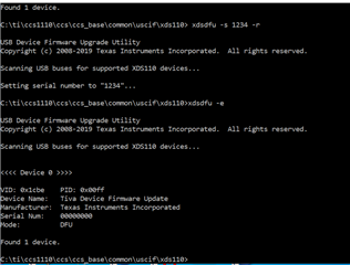

    回到 controlCARD、我再次尝试刷新以使其正常工作、但它似乎不起作用。 以下是我努力的结果:
    xdsdfu 看到了板载仿真器、认为它正在下载、但似乎无法正常工作。 有什么建议?
    Christopher、
    看起来嵌入式仿真器已经编程并准备就绪。
    您可以在 Windows PC 上看到 COM 端口、那么? 请您澄清一下吗? 如果是、可能是波特率不匹配导致了吉位错误。  我建议您使用 以下 COM 端口设置尝试 C2000ware 中的 SCI 回送示例:

    您好、Gus、
    不、我从未看到过与 USB-C 调试端口关联的 COM 端口。 我能够看到用于外部 XDS 调试探针的。 我尝试将固件下载到板载 XDS-110仿真器以尝试并纠正这种情况。
    请注意、如果 XDS110处于 DFU 模式、您将看不到 COM 端口。 只需对电路板进行下电上电即可退出 DFU 模式。
    要设置序列号、您需要处于 DFU 模式。 您可以使用以下命令:
    请注意、"-r"会使 XDS110退出 DFU 模式。
    我还建议您将 USB 电缆从 controlCARD 直接连接到 PC (即、不要通过集线器或集线站)。

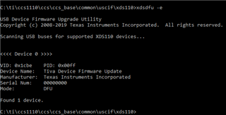

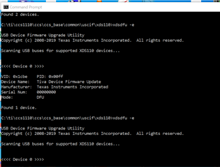

    我们可能找到了问题的根源。 我从未见过该板不处于 DFU 模式。 当我将其插入时、它会根据 xdsdfu -e 以 DFU 模式启动
    然后、如果我尝试在末尾使用-r 设置序列号、它不会引导至正常模式。
    Christopher、
    您是否也可以尝试对引导加载程序进行编程? 这是我们用于对这些 EVM 进行编程的批处理文件的一部分。 在此处发布仅供参考步骤。
    %xdsdfu% -m
    %xdsdfu% -b %~dp0ccs_base\common\uscif\xds110\boot_loader.bin
    %xdsdfu% -f %~dp0ccs_base\common\uscif\xds110\firmware_3.0.0.13.bin -r
    %xdsdfu% -e
    %xdsdfu% -m
    %xdsdfu% -s "CC391074" -r
    %xdsdfu% -e
    就是这样。 非常感谢!
