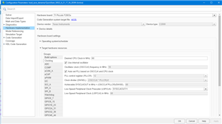

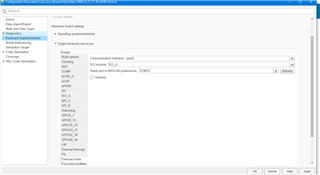

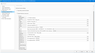

一直在尝试将我的项目实施到 Texam Instruments C2000 Picolo F28035、但是、我在 MATLAB 2021b 中遇到如下错误:
执行外部模式 MEX-file 'ext_comm'时出错:无法连接到目标。 等待目标的连接响应时发生超时。 超时的可能原因:
a)目标未开启。
b)目标未连接到您的主机。
c)模型的应用程序未在目标上运行。 您可能已单击"停止"按钮。 如果“Run (运行)”按钮未变暗,请单击它。 否则、单击"构建"按钮、该按钮会在目标上下载并运行您的应用程序。

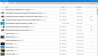

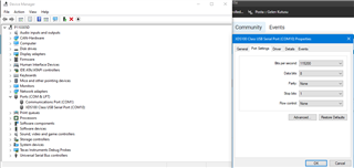

我检查了 COM 端口和目标硬件配置设置、它们都已设置。 此外、还成功安装了包括 MinGW C/C++编译器在内的所有必要支持包。 Arduino 板也会出现相同的错误。 我在网络上检查了其他解决方案、但无法消除此错误。 我正在附加一些有关 F28035的硬件设置屏幕截图。 我可以成功构建代码、但无法连接电路板。 波特率也与连接 F28035的 COM 端口相匹配。 我可以使用 UNIFLASH 刷写十六进制文件、这意味着 USB 端口正在工作、它可以与电路板通信。 请向我推荐特定的解决方案、而不是驱动程序、支持包等
