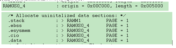

客户使用 TMS320f28377S、CCS 版本和编译器版本如下图所示。
客户发现、当分配未初始化的数据时、如果.ebss、.esystem、.cio 和.data 分配的地址包含0x10000之后的地址、则程序无法运行、并且在调试后将显示下图。
例如、在下图中、.ebss、.esSystem,.cio 和.data 被分配到0x10000之前的地址、可以正常调试。
例如、如果下图中的.ebss、.esystem、.cio 和.data 分配给0x10000之后的地址、则会发生上述问题。
由于我没有 F28277S 的 EVM、因此我使用 F28379D 进行测试、无法重现客户的问题。 我注意到 CIO 显示在控制台表的左上角。 这是否是.cio 分配问题? 请帮我分析一下。 我要在下面附上客户的.cmd 文件

    尊敬的 Julia:
    我将此事提交给我们的编译器团队。 他们应该能够在这方面为您提供指导。
    Vivek Singh
    Julia、
    我们的编译器专家现已推出。  但是、第一条错误消息指出 CCS 无法设置断点。  我假设它尝试为运行到 main 设置断点的位置在闪存中、并且没有足够的可用硬件断点资源。  您可以尝试通过更改 CCS 中的调试设置来解决该问题。  默认情况下、根据 CCS 的版本、CCS 将在程序末尾设置一个断点、另一个断点用于 CIO。  如果这些段位于闪存中、则会使用可用的硬件断点。  您可以在此处更改这些选项:
    请注意、无论您将数据段放置在何处、我都希望出现该错误。  该消息是否显示在工作场景中?
    至于出现 XDC 运行时错误的原因、我无能为力。
    John
