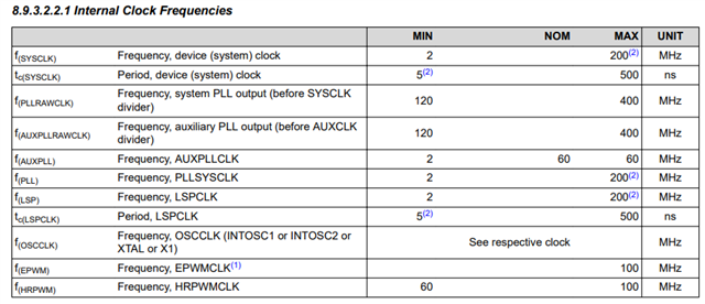

    您是否满足60MHz 的最低频率?
    如果时钟太慢、可能会发生超时。
    Marlyn
    HRPWMCLK 为100MHz。

    该库指出、返回值2对应于大于最大值255的 MEP_ScaleFactor。
    在较高或较低的温度下、使用设备看到返回值2的最终用户是不是?
    从 SFO 附录中:
    “需要执行 SFO 功能的重复率取决于应用程序的操作环境。 与所有数字 CMOS 器件一样、温度和电源电压变化会对 MEP 运行产生影响。 但是、在大多数应用中、这些参数变化缓慢、因此通常每5到10秒执行一次 SFO 函数就足够了。 如果预计变化会更快,则可能必须更频繁地执行才能与应用程序匹配。”
    根据温度的变化,SFO()可能需要被称为更多或更少的频率。
    Marlyn
    终端用户在指定温度下使用。
    SFO 函数每1ms 执行一次。
    正常工作后,SFO ()是否可以返回2 (即使它正常)?
    例如,周期可能太早,SFO ()可能返回2。

    你好,Takahashi,
    我确实认为这是可能的。 尽管如此、HRMSTEP 寄存器仍将保持最后一个 MEP 换算系数值小于256、用于自动转换。 错误函数被放置在这个情况下、如果你想停止 PWM、你也可以使用  TBCTL 寄存器内的 FREE_SOFT 位。 没有准确的 MEP 换算系数值可能会导致 HRPWM 特性无法按预期的方式执行、但我们不对这种行为进行分类。
    如果可能、我建议以不同的时间间隔调用 SFO。 通常、您需要调用 SFO 的频率取决于您系统的条件。

    是否正确理解 SFO ()即使在指定的温度范围内也可能返回2?
    Takahashi
    你好,Takahashi,
    如果您是数据表中指定的工作温度、则是。
