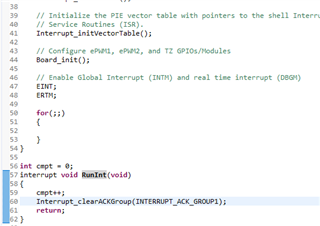

我正在使用 SysConfig 执行我的第一个项目。 我对整个过程非常满意、做得很好。
但是、我要进入调试阶段、程序立即失败。
到目前为止,该程序只是一个主程序,其中包含 SysConfig 生成的代码和一个空中断:
#include "board.h"
#include "driverlib.h"
void main(void)
	Board_init();
	for(;;)
int cmpt = 0;
interrupt void RunInt(void)
	cmpt++;
	Interrupt_clearACKGroup(INTERRUPT_ACK_GROUP1);
	return;
程序编译正确,但当我启动调试时,程序停止,并出现以下错误:
No source available for "_system_post_cinit() at xxxxx"
在 SysConfig 生成的代码中、在函数 adc_init()期间、特别是在调用函数 device_delay_US (500)时、程序会失败;
我在这里有点迷路了。 我不知道问题所在的位置、因为这一切都在 driverlib/CSysConfig 生成的代码中、我几乎无法控制。
提前感谢您的帮助、
Adrien
    您需要与 Board_init()一起使用其他几行代码!
    我们将更新空项目模板以包含这些模板! 将 main()更改为:
    void main(void)
        // Initialize device clock and peripherals
        Device_init();
        // Disable pin locks and enable internal pull-ups.
        Device_initGPIO();
        // Initialize PIE and clear PIE registers. Disables CPU interrupts.
        Interrupt_initModule();
        // Initialize the PIE vector table with pointers to the shell Interrupt
        // Service Routines (ISR).
        Interrupt_initVectorTable();
        // Configure ePWM1, ePWM2, and TZ GPIOs/Modules
        Board_init();
        // Enable Global Interrupt (INTM) and real time interrupt (DBGM)
        EINT;
        ERTM;
        // Enter code here
        // IDLE loop. Just sit and loop forever (optional):
        for(;;)
            // Enter code here
    谢谢。 我 按照您的建议更改了 main.c。
    但是、不幸的  是、问题仍未解决、le debug 仍会在器件_DELAY_US (XX)或 SYSCTL_DELAY (XX)时停止。
    该错误与以下错误不同:
    Break at address "0x3fbd92" with no debug information available, or outside of program code.
    我已经尝试过 timer_ex1_cputimers 示例、即使经过 SYSCTL_DELAY (XX)函数、它也能正常运行。
    -->我的项目中是否可能缺少关键文件,或者项目配置不正确?
    我在我的项目中包含了 C2000ware 的所有"driverlib"文件夹(用于相关器件)+ device.c /.h 项目配置很小(几乎所有都有默认值)。
    如果项目有用、我可以发送项目、但不会保密。
