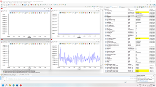

我  目前正在通过具有6个构建级别的 TMDXIDDK379D 控制 BLDC。 我在构建级别3上、前两个构建级别 已成功完成。 在第3级中,要求您调整 IdTesting、Iqtesting 和 speedref (参考文档:  使用快速电流环路对 PMSM 进行快速响应控制) 触发此标志的默认电流值设置为8A、 IdTesting = 0、IqTesting = 0.03和 Speedref = 0.3、已设置。
我在构建级别3中遇到的问题是 、当我将电机变量"runmot电机"变为电机运行时、TripFlagDMC 会触发关断。  但电源的电流消耗约为1A、远低于8A 的阈值。

    应在构建级别2中验证过流限制、但您认为它仅在运行构建3时跳闸? 检查 CMPSS (比较器)状态寄存器值时、应提示导致跳闸的原因。

     这是我的构建级别2结果、在该级别电机开始以开环方式缓慢运行。 在调整 Vd、Vq 和速度参考值后、电机开始振动、然后平稳运行。 我将电流限制设置为3A、因为这里我使用的是最大3A 电机。
      我们可以在图形 ID 和 IQ 电流反馈中看到、生成的位置信息基于编码器。 在验证所有这些(构建级别2结果)之后、我移动到了第三个构建级别。
    (图1)
      完成级别2后、我将把我的构建级别2更改为3并调试程序。 然后我将 enableFlag 设置为1、isrTicker 变量将递增。 一旦我 将电机变量"runmot电机"变为电机、运行 TripFlagDMC 触发关断。 我在此附上了我的3级结果(图2)和  CMPSS 状态寄存器值(图3)

    我看到 CMPSS1的 COMPSTS 寄存器为0x0200、这意味着它锁存/跳闸低电平。 这应该是根本原因、最好进一步调试原因。
