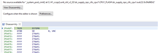

尊敬的支持人员:
现在、我可以写入闪存空间、
可以用特定的值写入特定的地址。
但看起来闪存在运行时无法自行写入。
我使用以下 cmd 文件将程序加载到闪存上、并在 RAM 上运行。
.TI.ramfunc
{-l F2838x_C28x_FlashAPI.lib}
//.const
//.switch
//.init_array
//.cinit
}负载= FLASH4,
运行= RAMGS2_13、
Load_start (RamfuncsLoadStart)、
load_size (RamfuncsLoadSize)、
Load_End (RamfuncsLoadEnd)、
RUN_START (RamfuncsRunStart)、
run_size (RamfuncsRunSize)、
RUN_END (RamfuncsRunEnd)、
对齐(8)
    但是 、我应该如何处理.cinit 段和.const 段等?
    现在、无论我如何修改.cmd 文件、程序在加载程序后始终会进入错误状态。
    请参阅随附的错误。
    尊敬的支持人员:
    请参阅以下链接、了解我之前的工作。
    https://e2e.ti.com/support/microcontrollers/c2000-microcontrollers-group/c2000/f/c2000-microcontrollers-forum/1094241/tms320f28388d-how-to-write-a-binary-file-into-flash-in-my-own-application-code
    现在 CopyData()在 RAM 上运行时运行良好。
    但是、当程序在闪存上运行时、如何更新闪存?
    我希望加载所有段、包括函数、文本。 闪存中的.cinit、.const 等(all)、并在 RAM 上运行它们。
    它不工作。
    请参阅我的.cmd 文件、如下所示、
    请提供一些线索吗? 非常感谢。

    您好、Ping Zhou、
    您是否愿意将闪存 API 移动到 RAM 或您的应用以及 RAM?
    如果我理解正确、您只想将闪存 API 移动到 RAM -正确吗?
    谢谢、此致、
    Vamsi
    尊敬的 Vamsi:
    我的目的是更新闪存、请参阅我之前的工作、如下所示:
    更新闪存后、程序也可以反复更新闪存。
    我想将所有与闪存写入相关的应用程序移动到 RAM 中。
    我的实验表明、如果只有闪存 API 被移动到 RAM、程序将输入错误、因为闪存中的一些常量数据被写入到另一个值(在我看来)。
    因此、我认为.cinit 和.const 等应该全部移动到 RAM 中。
    非常感谢!
    您好、Ping Zhou、
    您是否将调用闪存 API 的所有函数以及 RAM 映射(如闪存 API 使用示例中所示、并在闪存 API 指南中提及)?
    您是否正在擦除闪存 API 映射到的任何扇区?
    谢谢、此致、
    Vamsi
