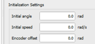

    对于 HIL 仿真、电机模型接受初始角度、速度和编码器偏移。 我现在将它们全部设置为零。 如果控制器在启动例程期间计算出不同的值、我将在控制器和 HIL 之间具有不同的角度。
    3) 3)鉴于我之前的陈述是正确的、我能否将 HIL 转子初始条件和编码器偏移直接加载到我的控制器中、并跳过初始化例程、因为这些值是已知的? 然后、当我在硬件上实施时、我可以使用初始化例程。

    您能否与我分享转子角度0度位置的定义位置? 我的测量结果表明、它与 W 相对齐、而 α 轴与 V 相对齐。 非常希望在提供的示例代码中明确 FOC (abc、Clarke、Park)轴的定义位置。
    如图所示、每次 W 相电流处于最大值时、电角都会重置为零、这表示这些对齐。
    我们不需要关心转子与哪个相位对齐。 只需注入右 d 轴并将转子对齐到某个位置、然后假设该位置是转子的零角。
    好的、谢谢、这回答了我的问题。 我的 HIL 仿真在计算 D 轴和 Q 轴电流时测量相对于 U 相电流轴的角度。 基准差异似乎导致仿真报告一些 d 轴电流、而实际上、由于角度定义的差异、它是一个误差。 谢谢你。
