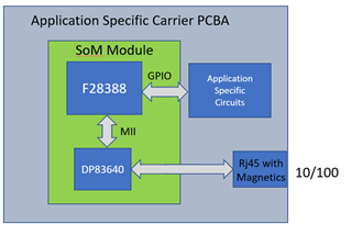

我们目前使用的是具有 F28388D 处理器的 DP83640 PHY。
由于供应链问题、我们将在不同的 PHY 中进行设计。   我们的 CPU 和处理器位于定制 SOM 模块上、可插入各种产品中使用的大量定制载板。   因此、我们首选的 PHY 应与现有应用载波板上的(电流模式)磁性元件兼容。
我们的选择(基于当今对配电和电源的看法)是 TI 的 DP83848J PHY。   在购买这些 PHY 的大型电源之前、我们有几个问题:
  • 此 PHY 是否已与 F2838X 处理器配合使用、如果是、新设计是否存在任何已知问题/疑虑?
  • 如果它没有被使用、它是否应该兼容、是否有任何问题?
  • 在迁移到此新 PHY 时、是否有理由期望在我们的末尾更改 FW 和/或定制寄存器集?
  • 我们确实看到 DP83848器件与 DP83640不同之处在于它没有中断输出引脚。   从您的角度来看、这是否是一个问题?   我们认为这不是问题、因为我们将其用作断电功能、而不是中断。
我们一如既往地感谢您在这方面的帮助。

    我们的第一个想法是使用 DP83826。  然而、它似乎是一个电压模式磁性元件接口、我们认为它与我们应用载板上连接器的集成磁性元件不兼容。
    正如我在文章 中提到的、具有 Delfino 和 PHY 的 PCBA 是一个通用的 SOM 模块、可插入不同载板、适用于我们的每个不同应用和/或产品。   载板具有带集成磁性元件的连接器。   下面是一个基本图
    (在应用载板上)我们使用的具有集成磁性元件的 POE 连接器是 Pulse JKM-0201NL、如下所示:
    我的理解是、上述磁性元件与 DP83826不兼容?   该连接器具有 用于 TX&RX 路径的通用中心抽头(引脚2)、载板可将其上拉至3.3V。
    此外、我们不使用时间同步。   DP83640最初是由于供应链问题而选择的。   在我们的应用程序中,我们使用100MBit TP 连接,通常以>30Mb/s 的速率流式传输大型数据集
    非常感谢您查看此内容。  如果您需要更多信息和/或83826是否可以与现有电路板上使用的磁性元件兼容、请告诉我。   或者、如果有另一个我看不到的 PHY 可用、那将是一个更好的选择。

    由于需要修改设计、因此如果使用 DP83826、我们是否可以移除中心抽头?
    此外、如果使用 DP83826、我们需要确保链路伙伴支持10Base-Te 而不是10Base-T
    DP83848还与 DP83826一同推荐用于新设计。 我之前提到过 DP83826、我猜 DP83826的电源在未来几年会更好、与 DP83848相比、DP83826的 EOL 也更好。 您可以咨询当地的销售团队/FAE、看看我的猜测是否正确。

     遗憾的是、在多种电路板设计和现有库存中、对中心抽头进行修改非常复杂。
    我相信、83826最终将成为一个更好/未来的选择供应链、这是对的。   那么、再说一次、电源现在是不可预测的!
