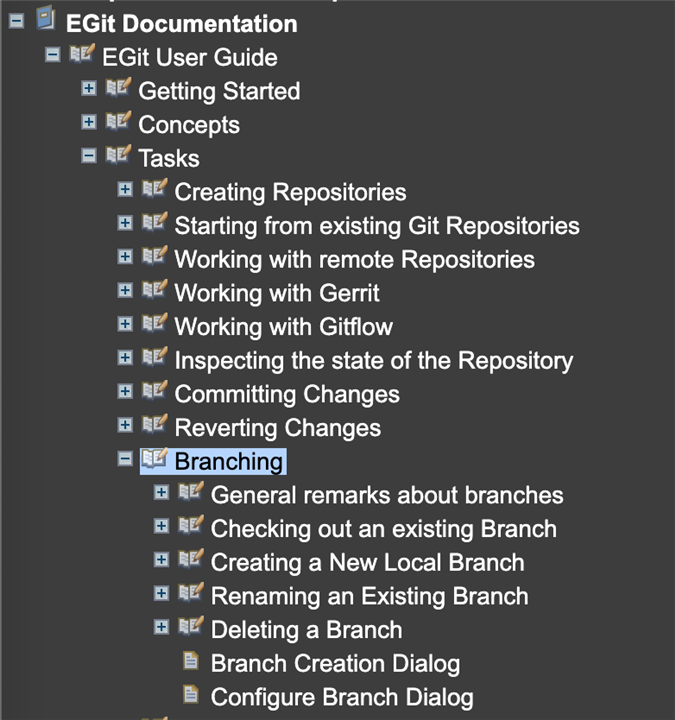

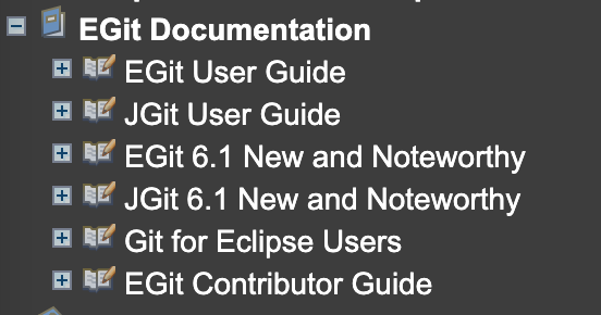

    Git 集成是 Eclipse 目前的标准部分。  如果您在 CCS 中打开联机帮助、则会包含 EGit 文档。
    有一个分支部分
    在您找到的第一个链接的末尾、还有指向更多资源的其他链接。  正如 Santosh 提到的、在线资源是您在 Eclipse (EGit)中使用 Git 的最佳信息来源。

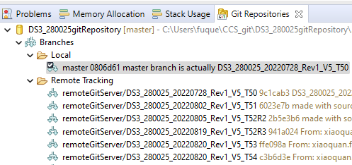

    很抱歉,但请继续将此案例保持打开状态片刻,因为我遇到另一个问题:我按照"
    导入受版本控制的 CCS 工程
    "部分 https://software-dl.ti.com/ccs/esd/documents/sdto_ccs_git-with-ccs.html 、从远程 Git Server 导入项目。 导入看起来很成功、我得到了以下结果:
    但它仅在本地分支中显示"主"分支、而在"远程跟踪"中显示许多分支。 如何让"local"也显示所有分支、如下所示:
    这是否意味着只从远程 git 服务器导入"主"分支(并非所有分支)? 如何解决此问题?

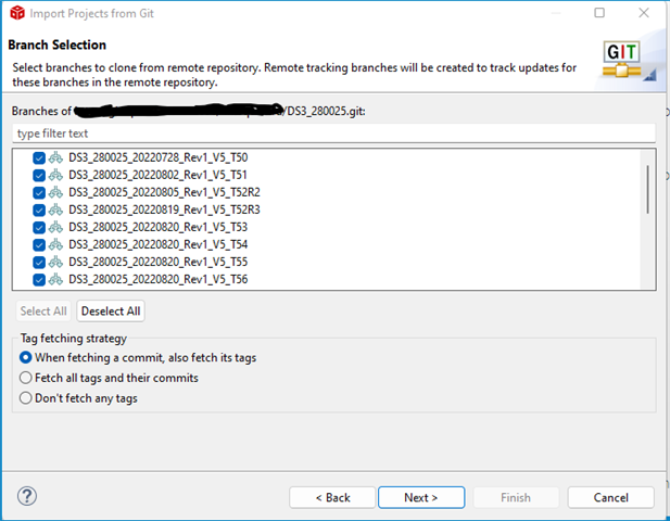

    当我从远程 git 存储库导入时、我确实选择了如下所示的所有分支:

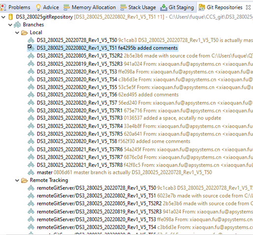

    [引用 userid="449244" URL"~/support/microcontrollers/c2000-microcontrollers-group/c2000/f/c2000-microcontrollers-forume/1125612/tms320f280049c-more recure-artical-on-using-git-with -code-composer-studio/4184330#4184330"]但它仅在"远程分支中显示"远程跟踪"主站"。 如何让"local"也显示所有分支、如下所示:
    选择"远程跟踪"下的分支、如果双击该分支、您将可以选择"检出为新本地分支"。 完成此选项后、应将其显示在 Local (本地)下。
    谢谢、Ki。 这种情况可以关闭。
