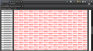

你好。 我使用的是 LAUNCHXL-F28379D、我构建了一个可通过 J9连接到 LAUNCHXL-F28379D 的小型存储器板。 将内存板连接到 LaunchPad 后、我进行了快速内存写入/读取测试、结果很奇怪。 所有偶数地址存储器工作不正常。  感觉 这个问题是由地址行 GPIO38/EM1A0引起的。 然后、我进行了两项测试、如下所示:
我写入0x8000 0000和0x8000 0001、 在这两种情况下、我希望 A0应该不同、但两者都是低电平。
2.我将 GPIO38配置为输出 GPIO 并输出高电平、我可以测量内存芯片上的高电平。 这证明连接正常。
有人能帮我解决这个问题吗? 我附加了 main.c 源文件和内存浏览器屏幕截图。 谢谢。
此致。

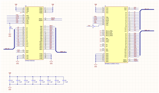

    您好、Haresh、
    感谢您的回复。 请检查随附的接线图。 左侧是存储器芯片、右侧是 J9连接器。
    我之前使用过这个图、没有问题。 我不知道为什么在我将其用于 LaunchPad 时会出现此问题。

    U1的 DQMH 和 DQML 反向。 这是故意的吗?
    您好、Haresh、
    感谢您的回复。 是的、我交换了数据总线的高8位和低8位、因此我也交换了 DQMH 和 DQML。 但在我读取 sprac96后、如果数据总线宽度为16位、则表示不使用 DQMH 和 DQML。 那么、这是否是问题? 谢谢!

    您好、Haresh、
    感谢您的支持。 不幸的是、这不能解决我的问题。 我将 DQMH 和 DQML 连接到最近的 GND 引脚、但问题仍然存在。
