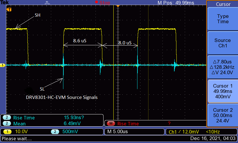

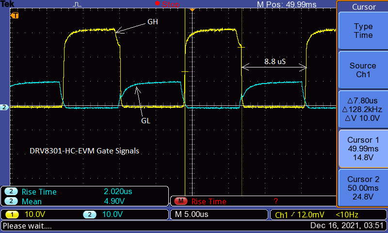

    我使用 DRV8301-HC-EVM 评估套件旋转这些电机已有一段时间。 我非常确信 user.h 中的所有参数都具有良好的值(可能需要稍微调整其中的一些参数)。 换算系数的符号是正确的(负反馈、因此偏移为正)。 我可以在 Lab01b 中运行电机。 生成的图形与实验指南中的图形不太相似。 它们看起来非常"断断续续"、好像采样率不够快。 但是、无论我使用定制板还是使用评估板执行实验、都是如此。
    我注意到、与评估板相比、与 FET 相关的波形在我的板上有所不同。 我已经从示波器中附加了一些屏幕截图。 EVM 在栅极上的开启看起来要软得多。 我选择的 FET 上的栅极电容可能太低? 我尚未比较数据表中的实际值、但我将在接下来进行比较。 此外、电流感测线路上的瞬态振铃比 EVM 上的瞬态振铃大得多、而且会使电路板上的振铃变得更加混乱、但这可能是 FET 快速接通和关断的结果。

    相对于评估板、定制板上的栅极驱动波形看起来、MOSFET 栅极的输入电容要小得多、DRV8301的栅极驱动电流也要高得多。 我之前没有使用过 DRV8301-HC-KIT、也不知道控制卡的默认栅极驱动设置是什么、但如果可以、请尝试使用较低的栅极驱动设置或添加串联栅极电阻器、以查看是否提高了性能。
    FET 开/关频率过高会导致振铃和 EMI 性能不佳、如果切换电流过快、可能会影响电流开关和扭矩控制。

    很高兴您发现了这些资源、我将在下一页推荐这些资源! 是的、通过栅极驱动设置、我指的是峰值栅极驱动电流。 您可以通过以下公式计算近似的 VDS 上升/下降时间:Qgd / I_GATE = t_RISE。 如果电容较低、FET 的 Qgd 值也应较低。 通常认为小于100ns 的上升/下降时间非常快、在切换大电流时应避免这种情况、以避免电气过载和 EMI。

    27欧姆-栅极波形的上升似乎比1欧姆或2欧姆更温和。 顶部有更多的圆角-上升时间大约
                   四分之一微秒。
                  但是、该电阻器对关断的影响似乎较小。 看起来电流感应信号上的振铃要小一点。

    GLx 上升时间看起来不错(~400ns)。 感应电阻器的振铃看起来不好、有很多振铃直到1us 后才稳定。 使用了哪个增益设置、它是否与下表匹配?
    如果电机运行得更糟、我猜是电流反馈不好。 我认为这也是 DRV8301-HC-EVM 套件的最初问题。 为了确认功率级不存在问题、对 GH_x、SH_x、GL_x 和 SL_x 进行监控是一个好方法、可以确保栅极驱动波形正确切换并且切换速度不会太快。
    是否正在实施死区时间? 如果是、是否可以删除死区时间、这是否有帮助?
    如果波形看起来正常但没有已知问题、我会绘制 SNx 与 SPx 的曲线图、以查看电流 切换时电阻器处是否存在较大的振铃。 振铃可能由电路板布局、接地或感应电阻器的放置/尺寸/封装中的寄生电感引起。 SNx 和 SPx (~1nF)之间的滤波电容器也可能有助于抑制振铃。 此外、在 CSA (SOx)的输出端应用 RC 滤波器有助于滤除电机开关信号产生的噪声。
