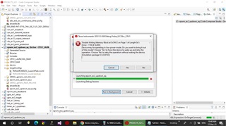

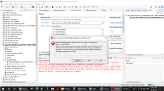

我们使用一些示例进行了测试"立即正常工作"我们无法加载下面提到的任何错误程序、还附上了完整的错误详细信息。
C28xx_CPU1:读取寄存器 PC 时出现问题:(错误-1137 @ 0x0)器件保持在复位状态。 使器件退出复位状态、然后重试此操作。 (仿真包9.5.0.00143)
C28xx_CPU1:写入长度为0x1的第1页上的0x5f412处的存储器块时出现问题:(错误-1156 @ 0x800)器件可能在低功耗模式下运行。 是否要使其退出此模式? 选择"是"以强制器件唤醒、然后重试此操作。 选择"否"以在不唤醒器件的情况下重试此操作。 (仿真包9.5.0.00143)。

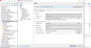

    如果客户正在使用 Launchpad、请让他使用 CPU1_LAUNCHXL_RAM 作为构建配置。
    此外、确保 Launchpad 目标配置处于活动状态。 请查看下图。
    您可以通过右键单击项目 'Build Configurations -> Set Active -> CPU1_LAUNCHXL_RAM'来更改编译配置。

    Maynard、
    查看图片、LaunchPad 目标配置未激活。 正如我在前一篇文章中提到的、请他将 Launchpad 配置设为活动状态。
    选择 TMS320F280025C_LaunchPad.ccxml、右键单击、然后选择"Set as Active Target Configuration"。 请参阅下图作为参考。

    在第一张图片中、它具有错误的目标配置。
    在第二张图片中、您似乎激活了正确的目标配置、并且它使用了正确的构建配置。

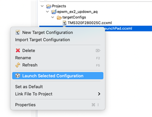

    您能否按照以下顺序操作:
    1. 转至 CCS 菜单 View -> Target Configurations
    2. 选择 “项目”-> ePWM_ex2_updown_AQ,launchpad 目标配置
    3. 右键单击并启动所选配置
    4. 选择、C28x、然后右键单击并连接目标
    5. 如果有任何错误、请进行屏幕截图并发送给我们。

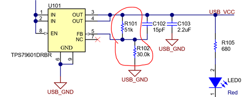

     您好...已检查 TP1和 TP2。 获得1.18V 和3V
    并检查了工作卡、其中1.2和3.29v 分别在 TP1和 TP2上获得。
    从 U101 IC 输出本身的 USB 电源获得3V 电压。
    您好 Dhanu、
    3.0V 超出 VDDIO 的规格。 5V 至3.3V 稳压器或相关电路似乎有问题。 由此给我带来的不便、我深表歉意。
    您可以通过用新的电阻器替换 R101和 R102反馈电阻器来解决该问题、该电阻器必须具有较低的容差(1%或更低)。 可能电阻值已关闭。

    感谢您的支持。我们通过更换电阻器来解决了这个问题。
