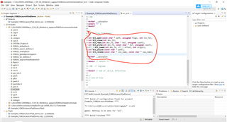

参阅2802X 中的例程 Example_F2802x LaunchPadDemo、发现项目中遵循了使用 printf 的提示、但在整个项目中搜索 SCI_open 关键字无法找到定义。 请注意、仅在 sci_io.h 中找到
因此、客户还想知道 SCI_OPEN 函数实际上是在哪里定义的、应该向这些函数定义中添加什么?

    此时、您可以在位于的 sci_io.c 文件中找到 SCI_open 函数 文件夹。

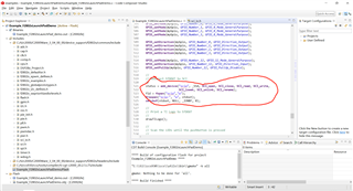

    您好、Cherry、
    要包含所需的文件、例如 sci_io.h、项目包含选项必须指向这些文件。 下面是具有相对路径的 LaunchPadDemo 项目的屏幕截图。 这可用作示例。 请注意、主.c 文件还包括以下头文件:
    #include
    #include
    #include "sci_io.h"
    "stdio.h"等文件位于 CCS 安装文件夹中。 以下是该路径的示例、具体视 CCS 版本和编译器版本而定。 您可以在工程设置中包含路径、或将文件移植到工程中
    C:\ti\ccs1100\ccs\tools\compiler\ti-cgt-C2000_21.6.0.LTS \include
