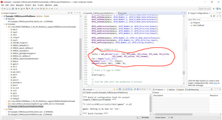

客户正在调试数字电源系统、功率为5kW、当电源输入达到大约100V 时、仿真器将与在线调试断开连接、无法在线观察变量的变化。
是由于干扰、如果是、XDS100系列能否修改仿真调试的速度、如 ARM 的 SWD 调试、以减少干扰的影响。
客户还尝试了是否可以使用 printf 函数输出变量、并参考 e2echina 论坛上的以下主题:
https://e2echina.ti.com/support/microcontrollers/c2000/f/c2000-microcontrollers-forum/209408/tms320f28035-c2000-printf?tisearch=e2e-sitesearch&keymatch=add_device
https://e2echina.ti.com/support/microcontrollers/c2000/f/c2000-microcontrollers-forum/9019/ccsv4-printf?tisearch=e2e-sitesearch&keymatch=add_device
参阅2802X 中的例程 Example_F2802x LaunchPadDemo、发现项目中遵循了使用 printf 的提示、但在整个项目中搜索 SCI_open 关键字无法找到定义。 请注意、仅在 sci_io.h 中找到
因此、客户还想知道 SCI_OPEN 函数实际上是在哪里定义的、应该向这些函数定义中添加什么?
您可以帮助检查此案例吗? 谢谢。
