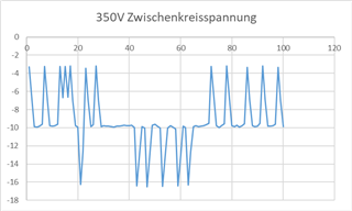

    1uV 的偏差不会困扰我。 但这并不能解释尖峰。恐怕如果半桥的电压变大、尖峰的数量也会增加。 请参见下图。
    提示。 我增大电压 UDC 以更改平均电流。

    我不使用 SDSYNC、因为我害怕延迟时间。 我已经在论坛上阅读过 SDSYNC 的问题、我认为我不需要它。  由于 PWM 是固定的并且在固定的时间进行采样、因此理论上应该始终具有相同的值。 理想情况下、它应该是平均值。
    我仍然假设这可能是一种使人产生的影响。  可以是这样吗? 目前、调制器输入之前未使用滤波器。
    我还想以一半的开关频率执行测量。
    Artur
    当不使用 SDSYNC 事件时、我们无需担心在不等待稳定时间的情况下读取滤波器结果。
    [引用 userid="470294" URL"~/support/microcontrollers/c2000-microcontrollers-group/c2000/f/C2000-microcontrollers-forume/1063863/tms320f28377s-incorrect-results-with sigma-delta-filter/39373939393943937394a)]如果半桥的电压增加、尖峰也会增加。 请参见下图。  [/报价]
    基于此说明、因为问题与半桥的电压有关。 它不应与 sdfm 模块相关。
    MOSFET 开关的快速切换会产生接地弹跳、从而导致问题。 您是否尝试降低开关频率?
    [引用 userid="470294" URL"~/support/microcontrollers/c2000-microcontrollers-group/c2000/f/C2000-microcontrollers-forume/1063863/tms320f28377s-incorrect-results-with sigma-delta-filter/39373939393937394"]偏离1uV 不会打扰到我[引用/引用]。
    对于1uV 偏差、您需要考虑更高的 OSR 设置。
