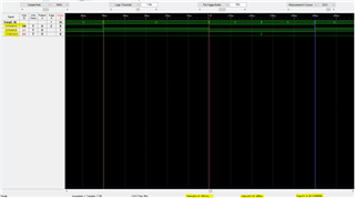

    我能够复制您的配置并附加了生成预期输出的代码。
    标准:
    -来自100MHz 时基时钟的50%占空比对称 PWM、具有10kHz PWM 信号
    - 500 ns 的死区延迟
    下面是示波器的屏幕截图。

    现在输出是否只需将 GPIO6引脚连接到另一个使用以下代码的板上

    Jahangeer、
    我很高兴听到您有输出。 是的、您所描述的是正确的。 将 GPIO6连接到从板上的 GPIO、并使用输入 x-bar 将该 GPIO 路由到 INPUT5。
    如果您对此还有其他疑问、请打开一个有关新问题的新 e2e 主题。
