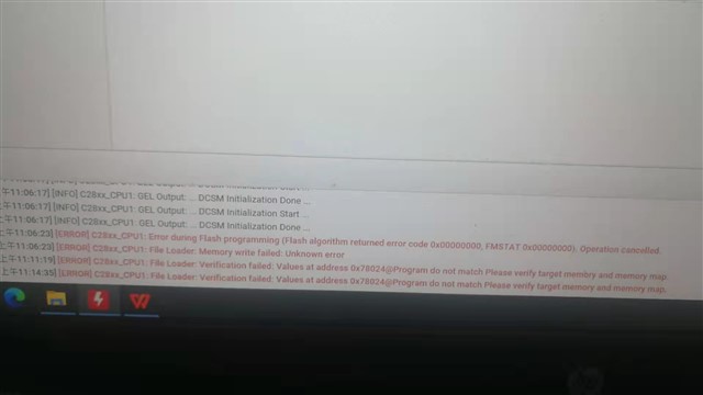

第一。 客户可通过 UniFlash 将两个引导加载程序.out 和 app .out 文件加载到 C2000芯片、并使用密码将引导加载程序.out 加载到 OTP 中的设置。
当他们使用  UniFlash 成功导出了十六进制文件 、然后再次将其加载到 C2000芯片中时、报告了以下问题:
报告如下:
[EEROR] C28xx_CPU1:闪存编程期间出错(闪存算法返回错误代码0x0000000、FMSTAT 0x0000000)、操作已取消。
[EEROR] C28xx_CPU1:文件加载程序:存储器写入失败:未知错误;
[EEROR] C28xx_CPU1: 文件加载程序:验证 失败:地址0x78024@程序不 匹配请验证目标存储器和存储器映射。
[EEROR] C28xx_CPU1: 文件加载程序:验证 失败:地址 0x78024@程序不 匹配请验证目标存储器和存储器映射。
您能给我们建议/Dir 吗? 不确定 DCSM 是否影响芯片闪存操作? BTW、我们检查十六进制文件内容与 CCS 存储器视图相同。 导出 的十六进制文件、作为所附的 dcsm_Test.hex。

    1). 导出 的十六进制文件与  我们在调试模式中检查的 CCS 存储器相同。 但  导出 的十六进制文件无法加载到芯片中、这会报告错误。 无论是否导出 OTP 的内容、它是否会禁止闪存操作? 谢谢~
    2).我们检查该段地址 0x78018 ~ 0x7801B 是否会影响闪存操作、不确定 是否实现了什么功能?
    3)。我们检查编程的映像(闪存和 OTP)内容、十六进制文件内容相同、正如您看到的附件一样。
    可以给我一些建议吗? 非常感谢您的评论!

    我不确定此问题与这些位置有何关系、但它们是为用户保留的字段、不应由用户编程。 对这些字段进行编程将使器件无法按预期工作、用户必须更换器件。
    用户是否对该字段进行了编程?

    您好、绍兴凯、
    在生成十六进制文件时、客户可能还包括了保留位置的地址范围。
    因此、他们正在使用的文件都映射到了保留的位置。
    当闪存工具检测到此地址范围(0x78018 ~ 0x7801B)时、它将不会进行编程、而是发出错误。  因此是故障。
    请避免十六进制文件中的这些位置。
    希望避让范围特性能为他们提供帮助。
