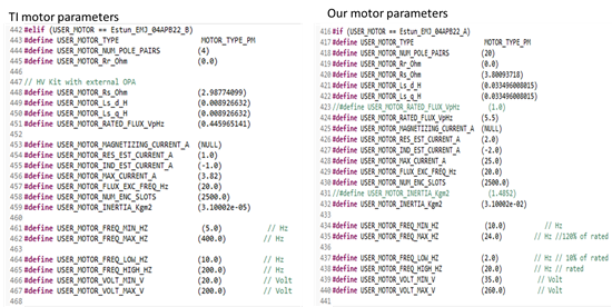

我们正在使用 TMS320F280049C 开发基于传感器的 FOC。
我使用 的是示例项目路径: C:\ti\c2000Ware_MotorControl_SDK_3_00_01_00\solutions\tmdshvmtrinspin\f28004x\ccs\sensorless_foc\is10_rs_recalcc
我们使用 HVKIT 和 AC 伺服电机测试了实验10示例、它按预期工作。
套件: tmdshvmtrinspinspinsp(HVKIT)
电机:交流伺服电机。 参数定义如下。
#elif (USER_MOTOR == Estun_EMJ_04APB22_B)
#define USER_MOTOR_TYPE                    MOTOR_TYPE_PM
#define USER_MOTOR_NUM_POLE_PAIRS         (4)
#define USER_MOTOR_Rr_Ohm                 (0.0)
// HV Kit with external OPA
#define USER_MOTOR_Rs_Ohm                 (2.98774099)
#define USER_MOTOR_Ls_d_H                 (0.008926632)
#define USER_MOTOR_Ls_q_H                 (0.008926632)
#define USER_MOTOR_RATED_FLUX_VpHz        (0.445965141)
#define USER_MOTOR_MAGNETIZING_CURRENT_A  (NULL)
#define USER_MOTOR_RES_EST_CURRENT_A      (1.0)
#define USER_MOTOR_IND_EST_CURRENT_A      (-1.0)
#define USER_MOTOR_MAX_CURRENT_A          (3.82)
#define USER_MOTOR_FLUX_EXC_FREQ_Hz       (20.0)
#define USER_MOTOR_NUM_ENC_SLOTS          (2500.0)
#define USER_MOTOR_INERTIA_Kgm2           (3.10002e-05)
#define USER_MOTOR_FREQ_MIN_HZ             (5.0)           // Hz
#define USER_MOTOR_FREQ_MAX_HZ            (400.0)         // Hz
#define USER_MOTOR_FREQ_LOW_HZ            (10.0)          // Hz
#define USER_MOTOR_FREQ_HIGH_HZ           (200.0)         // Hz
#define USER_MOTOR_VOLT_MIN_V             (20.0)          // Volt
#define USER_MOTOR_VOLT_MAX_V             (200.0)         // Volt
现在、我们需要使用  HVKIT 和 PMSM 电机(自定义电机)测试相同的实验10示例、并使用波峰值参数。
电机:PMSM 电机(定制电机)。 参数定义如下。
#if (USER_MOTOR == Estun_EMJ_04APB22_B)
#define USER_MOTOR_NUM_POLE_PAIRS         (20)
#define USER_MOTOR_Rs_Ohm                 (NULL)
//#define USER_MOTOR_Rs_Ohm                 (3.80093718)
#define USER_MOTOR_Ls_d_H                 (NULL)
#define USER_MOTOR_Ls_q_H                 (NULL)
#define USER_MOTOR_RATED_FLUX_VpHz        (0.0)
#define USER_MOTOR_MAX_CURRENT_A          (7.4)
#define USER_MOTOR_INERTIA_Kgm2           (3.10002e-02)
#define USER_MOTOR_FREQ_MIN_HZ             (10.0)           // Hz
#define USER_MOTOR_FREQ_MAX_HZ            (48.0)         // Hz  120%of rated //increased to 48 from 30
#define USER_MOTOR_FREQ_LOW_HZ            (4.0)          // Hz   //increased to 4 from 2.5
#define USER_MOTOR_FREQ_HIGH_HZ           (40.0)         // Hz   //increased to 40 ffrom 25
#define USER_MOTOR_VOLT_MIN_V             (35.0)          // Volt
#define USER_MOTOR_VOLT_MAX_V             (260.0)         // Volt
我是否可以使用相同的过程来测试我们的应用? 这是否按预期工作、或者我是否需要更改程序? 因为我们需要在终端应用中使用该电阻校准。
帮助我解决问题
提前感谢。

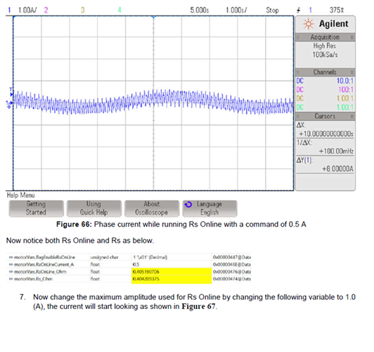

    根据您的建议、我们正在遵循 Lab10流程来计算动态电阻、对此我们有一些疑问
    A)
    B)
    2.在上图中,我们没有得到#6和#7。 RsonlineCurrent_A 将如何影响 Rs?
      我不熟悉这一点、您能否解释 INSTASPIN FOC 如何计算电阻变化?
    任何帮助都是非常感谢的
    有关 Rs 在线重校准的更多详细信息、请参阅 《InstaSPIN-FOC 和 InstaSPIN-MOTION 用户指南》(修订版 I)  http://www.ti.com/lit/ug/spruhj1h/spruhj1i.pdf 的第15章
    您可以按照本指南设置 Rs 在线重校准的电流。

    RsOnLineCurrent_A 是您在实验中作为以下代码设置的一个常量值。 您是否在示例实验中进行了任何更改? 您是指 motorVars.RsOnLine_Ohm、而不是  motorVars.RsOnLineCurrent_A? 您可以尝试增加 motorVars.RsOnLineCurrent_A 以查看发生了什么。
     motorVars.RsOnLineCurrent_A = USER_MOTOR_RES_EST_CURRENT_A;
    感谢
    "您是否在示例实验中进行了任何更改?"
       -否,代码未更改。 只有 电机参数会根据我们的电机进行更改。
    RsOnLine_Ohm Rs_Ohm 是结构'otorVars'的元素、如下所示。
    我们已设置 motorVars.RsOnLineCurrent_A = 2.0、如上图所示。
    观察结果:"motorVars.RsOnLine_Ohm motorVars.Rs_Ohm"值持续变化(增加和减少)。
    需要说明:这些持续变化的值中、需要考虑哪个值作为 Rs (电阻)进行进一步处理?
    在固定 motorVars.RsOnLineCurrent_A = 2.0的情况下、 motorVars.RsOnLine_Ohm 和  motorVars.Rs_Ohm 的值从3.853408更改为  6.285507。和、这些值在运行时不稳定。
    但请就此提出建议、以便继续进行进一步处理。
