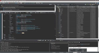

我有一个初始化了指针的结构、用于指向该结构的某些元素。
此处* p_in (0x0000B0A8)指向 id (0x0000B084)、* p_set (0x0000B0AA)指向 IDREF (0x0000B0A4)。
该结构在 CPU1上运行、必须与 CM 内核共享。
结构体位于 LS6 RAM 中的那一刻、必要时、我将结构体的内容复制到 CPUTOCMRAM 中。 一切都运行良好、但传输结构需要时间。
为了改进这一点、我使用#pragma DATA_SECTION 宏将该结构直接定位到 CPUTOCMRAM 中、因为可以从 CPU1读取/写入内存。
当我进行调试时、主结构位于 CPUTOCMRAM 存储器(0x39000)中、但是指针仍然指向 LS6区域、而不是指向 CPUTOCMRAM 中的元素。
现在*p_in (0x000390A8)指向 id@0x0000B084而不是(0x00038084)并且*p_set (0x000390AA)指向 IDREF@0x000B0A4而不是(0x000390A4)。
如何纠正此问题?

    您好 Jérôme、
    您将需要将指针指向的成员放置在 CPUTOCMRAM 结构内部、例如 p_in 指向'MOTOR_foc'的成员、在这种情况下、MOTOR_FOCr 也需要放置在 CPUTOCMRAM 中。
    Ashwini
    您好、Ashwini、
    感谢您的回复。 如需相关信息、MOTOR_focsis 放置在 CPUTOCMRAM 中。 正如您在第二张图片中看到的 、所有元素都位于 CPUTOCMRAM 中。 * p_in@0x000390A8、id@0x00038084、* p_set@0x000390AA 和 IDREF@0x000390A4。

    在快照中、我会看到"moter_enc "、但不会看到"moter_soc"。您能否确认映射到结构的"moter_soc"也会放置在 CPU-CM 共享 RAM 上。
    Ashwini
    您好、Ashwini、
    是的、MOTOR_focs 实际上位于 CPUTOCMRAM 中、起始值@0x00039000。

    您好 Jerome、
    请在内存浏览器中查看地址"0x0000B084"、而不是在反汇编窗口中查看。
    检查调试器显示的值是否不正确或结构元素是否确实映射到0xB084地址的另一种方法是:在应用程序中创建一个变量来保存结构元素 p_in 和 p_set 的值(而不是地址)。 由于这些是指针、它们的值应该是指针指向的地址。 如果这些指针的值为0xB084、则应用程序将 p_set 和 p_in 分配给存储在0xB084的数据结构。 如果不是、那么看起来我们遇到了调试器问题。

    经过一些调查、我确定了主要问题。 实际上、当结构(MOTOR_FOC)位于0xB000时没有问题、该结构在启动时初始化良好。

    但是、当我使用 pragma (#pragma DATA_SECTION (MOTOR_FOCd、"MSGRAM_CPU_TO_CM")在 MSG CPU 至 CM 存储器(0x39000)中声明它时、根本不会初始化该结构。

    最后我发现了这个问题。
    这确实是启动初始化的问题。
    在"2838x_RAM_lnk_CPU1.cmd"文件的末尾处有"MSGRAM_CPU_TO_CM  > CPUTOCMRAM、type=NOINIT"
    删除"type=NOINIT"可以解决我的问题。 现在、结构已初始化良好、指针也已初始化。
