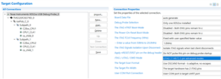

我尝试在评估板上使用外部调试器。 A:sw1位置1处于向下位置。
我尝试了 xds110和 xds200调试器探针:
1. XDS110配置和测试连接时的错误消息:
[开始:德州仪器 XDS110 USB 调试探针_0]
执行以下命令:
%CCS_base%/common/uscif/dbgjtag -f %boarddatafil文件%-RV -o -S 完整性
[结果]
---- [打印电路板配置路径名]---------------
C:\Users\shengnan.li\AppData\Local\TEXASI~1\
CCS\ccs1011\0\0\BrdDat\testBoard.dat
---- [打印重置命令软件日志文件]-----------------
此实用程序已选择100或510类产品。
此实用程序将加载适配器'jioxds110.dll'。
库构建日期为"2020年7月"。
库构建时间为'21:10:18'。
库软件包版本为'9.2.0.00002'。
库组件版本为'35.0.0'。
控制器不使用可编程 FPGA。
正在更新 XDS110固件... 完成。
控制器的版本号为'5'(0x00000005)。
控制器的插入长度为"0"(0x00000000)。
此实用程序将尝试重置控制器。
此实用程序已成功重置控制器。
---- [打印重置命令硬件日志文件]-----------------
扫描路径将通过切换 JTAG TRST 信号进行复位。
控制器是具有 USB 接口的 XDS110。
从控制器到目标的链路是直接的(不带电缆)。
该软件配置为 XDS110功能。
控制器无法监控 EMU[0]引脚上的值。
控制器无法监控 EMU[1]引脚上的值。
控制器无法控制输出引脚上的时序。
控制器无法控制输入引脚上的时序。
扫描路径链路延迟已精确设置为"0"(0x0000)。
---- [发生了错误,该实用程序已中止]-----
此错误由 TI 的 USCIF 驱动程序或实用程序生成。
值为'-230'(0xffffff1a)。
标题为"SC_ERR_PATH_measure"。
说明如下:
测得的 JTAG IR 和 DR 扫描路径长度无效。
这表示链路延迟或扫描路径中存在错误。
[结束:德州仪器 XDS110 USB 调试探针_0]
2. XDS200配置和错误消息:
[开始:德州仪器 XDS2xx USB 调试探针_0]
执行以下命令:
[结果]
此实用程序已选择了560/2xx 类产品。
此实用程序将加载程序'xds2xxu.out'。
库构建日期为"2020年7月"。
库构建时间为'20:23:44'。
库组件版本为'35.0.0'。
控制器不使用可编程 FPGA。
控制器的版本号为"13"(0x0000000d)。
此实用程序将尝试重置控制器。
此实用程序已成功重置控制器。
此仿真器不会创建复位日志文件。
值为'-233'(0xffff17)。
标题为"SC_ERR_PATH_Broken (SC_ERR_PATH_COMPLETE")。
说明如下:
JTAG IR 和 DR 扫描路径不能循环位、它们可能会损坏。
尝试扫描 JTAG 扫描路径失败。
目标的 JTAG 扫描路径似乎已断开
卡在一个或卡在零的故障。
[结束:德州仪器 XDS2xx USB 调试探针_0]

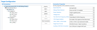

    盛南
    您是否尝试过4线标准模式?
    它在4引脚标准模式下工作。 为什么它不适用于2引脚?
    盛南
    TMS320F28379D 不支持"cJTAG 2引脚高级模式"。
