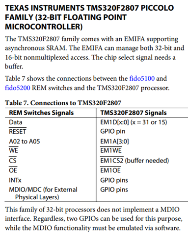

我们正在开发 MCU RM48L952、该器件使用 EMIF 并行接口与适用于 EtherCAT 的 ADI REM 开关(FIDO5200)集成。  我们从 ADI 获得了 REM 开关 EtherCAT 通用驱动程序、并为 MCU 生成了 HALCoGen EMIF 驱动程序。 但是、我们正在努力将 REM 开关 EtherCAT 驱动器与 EMIF 控制器移植。 我们在"REM 开关软件驱动程序用户指南"和"AN-1554 (修订版0)(analogue.com) "中发现、相同的 REM 开关(FIDO5200)已与 TI 具有 EMIF 接口的"TMS320F2807"移植并集成。 您能为使用 EMIF 接口和 REM 开关的"TMS320F2807"提供有关示例/参考文件/源代码的帮助吗? 或与 RM48L952 MCU 集成的任何方法/参考。

    我认为 FIDO5200应用手册并不意味着 F2807x 器件提供软件支持、但它具有与之连接所需的硬件/外设(EMIF)。 我不知道我们专门为 FIDO5200/5100器件提供的任何此类驱动程序或软件。
    我们拥有用于 F2837x (与 F2807x 非常相似)的硬件和软件、可通过 EMIF 或 SPI 与 Beckhoff 的 ET1100 ESC 进行连接。 有关详细信息、请访问以下链接:
    https://www.ti.com/tool/TMDSECATCNCD379D#tech-docs
    请注意、F2837x/F2807x 器件使用一个可寻址字(16位)的 C28内核、其中 Arm Cortex-R4F 可能是可按字节寻址的。 由于这一点、软件不能在器件之间直接使用。
