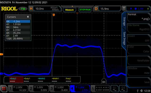

我注意到在计时一些代码时出现了计时问题。  我可以使用 稍微修改的 f2837xD GPIO 切换示例版本复制它。  我将在'379D launchpad 上运行该程序。 SYSCLK 的设置如下:
InitSysPll(XTAL_OSC,IMULT_40,FMULT_0,PLLCLK_BY_2);
我执行以下指令:
       GpioDataRegs.GPADAT.bit.GPIO10 = 1;
       GpioDataRegs.GPADAT.bit.GPIO10 = 0;
当我观察输出时、切换该位大约需要35ns。  但是、当我在 Code Composer 中单步执行指令时、CCS 时钟显示它应该只需要3个时钟周期(我不确定为什么它不是2个、而是3个是可以的)。  时钟以200MHz 运行、因此3个时钟周期应为15ns。  以下是示波器输出:
我在这里错过了什么? 我是否设置有错误?  谢谢

    我完成了这两项操作、得到了相同的答案。  -- 3个时钟周期。  asm 代码如下所示:
            MOVW      DP,#_GpioDataRegs     ; [CPU_ARAU]
            OR        @$BLOCKED(_GpioDataRegs),#0x0400 ; [CPU_ALU] |172|
            AND       @$BLOCKED(_GpioDataRegs),#0xfbff ; [CPU_ALU] |173|
    CCS 告诉我、执行两行 C 代码需要3个时钟周期。
    我的问题是、如果时钟以200MHz 运行、为什么3个时钟周期的指令需要34us 才能执行? (它们只需15us)。  代码从 RAM 执行、因此不会出现闪存问题(此处理器是否会减慢闪存的运行速度??)。 感谢你的帮助。
    [引用 userid="248859" URL"~/support/microcontrollers/c2000-microcontrollers-group/c2000/f/c2000-microcontrollers-forum/1053201/tms320f28379d-clock-timing-does-not-make-sense/3897586 #3897586"]我的问题是、如果时钟以200MHz 运行、为什么3个时钟周期的指令需要34us 才能执行? (它们只需15us)。[/引述]
    请参阅 GPIO 切换看起来比 [常见问题解答] C2000 GPIO 常见问题解答中的速度慢 、以了解可能的说明。
