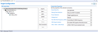

    Erik、
    您是否尝试配置4引脚标准模式?
    谢谢 Satosh、我给了它一个翅膀、但当我点击"Test Connection"按钮时得到了相同的结果。 这是目标配置文件

    我认为这可能是探头、适配器或扩展卡的问题、但我不确定要在哪里进行缩小测试。
    "Power Loss "中介绍了"SC_ERR_XDS110_TARGET_SUPPLY"错误、这表明探头未感应 TVREF 引脚上的电源
    我尚未查看 TMDSHSECDOCK 原理图、以了解 JTAG 连接器上的 TVREF 连接到了什么。
