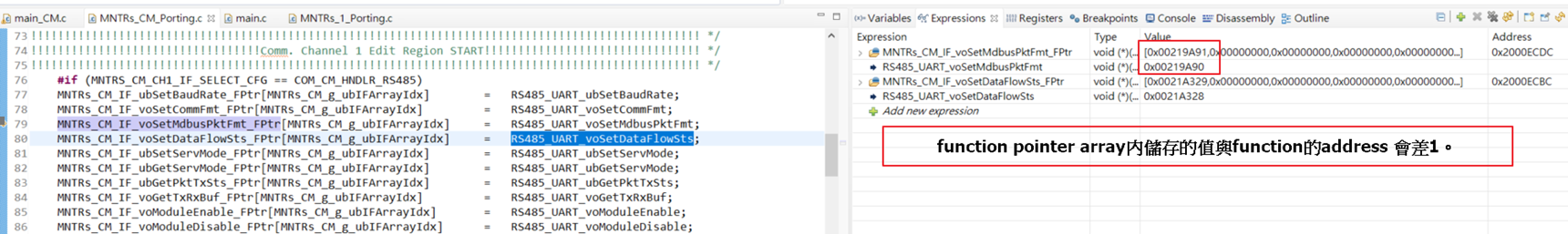

我的客户使用一个数组来保存函数指针(address)并面临一个奇怪的问题。
从下面的屏幕截图中,您可以看到函数  RS485_UART_voSetMdbusPktFmt()的地址为0x00219A90,但 当函数地址保存到数组中时,地址数据值为0x00219A91。
当他进行 CM4编码时发生了这个问题、但是代码在 C28x 中运行良好。
请建议如何解决此问题、感谢您的帮助。

    [引用 userid="114524" URL"~/support/microcontrollers/c2000-microcontrollers-group/c2000/f/c2000-microcontrollers-forum/1049943/tms320f28384s-the-address-data-error-of-cm4-function-pointer。]从下面的屏幕截图中、您可以看到函数  RS485_UART_voSetMdbusPktFmt ()的地址为0x00219A90、但当 他将函数地址保存到数组中时、地址数据值为0x00219A91。
     TMS320F28384S 中用作连接管理器(CM)的 Arm Cortex-M4仅支持 Thumb 模式。
    正如 Thumb 状态下函数的指针所解释 的、在 Thumb 模式下函数的指针具有最低有效位设置是正确的行为。
