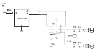

我们从 Mouser 订购了20个 TMS320F2808控制器、因为只有5个控制器在同一定制硬件中与同一软件完美配合。
我们 正在   使用 Uniflash 在所有控制器中使用 XDS100v3 (Olimex)加载相同的固件(*。out)文件、并在具有相同硬件设计的不同电路板中尝试、然后我们发现只有部分控制器工作正常、没有错误。
硬件具有控制器的错误指示灯。 如果发生错误、CAN 通信将失败。 我们在此项目中使用2个 CAN。
电路板1测试成功、没有错误。 显示错误指示的电路板2。 我们用电路板2 TMS 控制器替换了电路板1 TMS 控制器、并对其进行了重新编程。
但它仍然显示错误指示 LED、CAN 通信失败。   但是、如果我们用经过测试的 OK TMS 替换控制器、它也具有相同的固件、它在电路板1和电路板2中工作正常。

    是否可以测量 系统中用于 CANRX/TX 的 GPIO 到 VDDIO 和 VSS 的电阻?  在进一步研究设计问题之前、我想确保没有短路且 IO 良好。
    由于您使用的是 Uniflash、我假设闪存编程传递正确、也许您可以使用 Uniflash 仅对您的闪存映像执行验证、只是为了确保坏器件上的一切都正确。

    我 已检查了 VI 范围中的 VI 特征。
    我已经选择了带有 VDDIO (引脚编号3)和 VSS (引脚编号2)的 CANRxA 和 CANTxA ref。
    请从以下链接中找到 VI 映像。

    Nikhil、
      请详细说明您看到的确切错误。 您是否在 CANTX 引脚上未看到任何活动? 您是否了解 了 www.ti.com/lit/spra876?中的调试提示
    您是否愿意与我私下分享您的电路板原理图? 如果您不想共享整个原理图、请仅分享 CAN 部分。 我想看到 CANTX/CANRX 引脚一直到总线的连接。
    我查看了您发送给 Matt 的 V-I 曲线。 引脚上的 I/O 缓冲器由 VDDIO 引脚提供、而不是由 VDD 引脚提供。

    I/O 与 CAN IC 之间的连接是 一种无需任何电阻器的直接连接。 有关详细信息、请查看随附的图表。
    共享原理图、我必须获得顶层的许可。 关于这一点、我将告诉您详细信息。

      如调用中所述、您不能在任何电源引脚上使用串联电阻器。 这是一个重大的否定

    正如您在呼叫中提到的、我们正在跟踪所有电源引脚与稳压器的连接。 如果存在任何电阻器、我们绝对会移除电阻器、并将其替换为0欧姆电阻器。 希望可以。

    我的建议是不要从 VDD 引脚"移除"电阻器。 我的建议是将 VDDIO 引脚上的电阻器短路。  我看了您发送的视频、但我不确定我看到的是什么。
    主席先生,
    我们将100k 电阻替换为0欧姆电阻。 很抱歉造成误解。
    Nikhil、
    是否可以在电路板上组装和不组装 CAN 收发器的情况下探测您先前原理图上 F2808上的引脚6/7?  我想看看我们是否看到任何不规则的电压电平(不是0或3.3V)、这意味着我们在引脚上没有得到正确的值。
    如果我们看到这些引脚上的良好/不良 C2000有任何差异、那么另一件事是不安装 CAN 收发器(或者至少断开了到 C2000的连接)。
