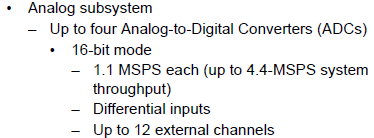

可使用内部16位 ADC 测量/转换的最大模拟信号频率是多少?
阿伦
    阿伦
    最大频率符合系统要求。 每个支持16b 的 ADC 都可以以1.1MSPS 的速率进行转换:
    从理论奈奎斯特角度而言、系统可以在适当的信号缓冲下对(1.1MSPS / 2)= 550kHz 的输入信号进行采样。
