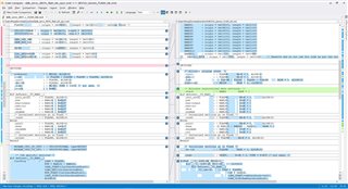

我使用的是 CCS10.4和 C2000Ware_3_04_00_00、 C2000Ware_MotorControl_SDK_3_02_00_00、并希望使用 FCL 来增加电流控制带宽。
如您所知、TI 在文件夹"C:\ti\c2000Ware_MotorControl_SDK_3_02_00_00\solutions\tmdxiddk379d\f2837x"下提供基于 tms320f28379D 的 FCL 示例代码。
我将示例加载到 CCS 中、它可以成功编译。
但是、我的客户电路板基于 tms320f28379S。 因此、应该根据 x28379D 的示例代码进行一些修改。 我发现.cmd 文件应该不同。
那么、您可以向我发送一个具有 FCL 功能的 x28379S 的特殊.cmd 文件吗? 或者、您能否向我发送适用于 x28379S 的 FCL 的可行示例代码? 非常感谢。

    我认为 FCL 不需要对 cmd 文件进行重大更改。 您可能只需从 C2000Ware 中获取其中一个 F2837xS 闪存 cmd 文件、并将其与 iddk_server_2837x_flash_lnk_cpu1.cmd 文件进行比较、以查看可能需要添加哪些新段。 链接器错误/警告应帮助指导您了解哪些部分可能会丢失、或者哪些部分可能需要比默认的 cmd 文件分配的内存更多。

    实际上、我将 iddk_server_2837x_flash_Ink CPU1.cmd 与 2837xS_Generic_flash_lnk 进行了比较。 发现与 CLA 相关的差异有一些、对吧?
    我附加了两个文件供您参考。
    e2e.ti.com/.../2837xS_5F00_Generic_5F00_FLASH_5F00_lnk.cmd.txt
    e2e.ti.com/.../iddk_5F00_servo_5F00_2837x_5F00_flash_5F00_lnk_5F00_cpu1.cmd.txt
    Feng
    两个 cmd 文件之间的区别太大。 我不知道如何根据 iddk_server_2837x_flash_Ink CPU1.cmd 为28379S 进行修改
    如果您认为只需保留 iddk_server_2837x_flash_Ink _CPU1.cmd 并对其进行编辑以匹配 F2837xS 存储器映射、这也很容易。 如果您在数据表中上拉 F2837xS 和 F2837xD 存储器映射并进行比较、看起来唯一的区别是额外的闪存组、而没有 CPU1->CPU2消息 RAM。
