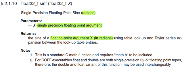

各位专家、您好!
我们在 C 编译器用户指南中列出了 TMU 内在函数。
我们是否详细描述了这些内在函数? 例如、返回值和输入参数的范围?
Luke
    Luke、
    我正在咨询编译器专家。 但实际上、它应该是不言而喻的、例如、无论输入/输出是按单位、它都意味着范围是[-1.0、+1.0]。 同样、正弦和余弦输出。
    您有任何具体问题吗?
    Sira
    Sira、
    我的客户只能使用 RTS 软件库用户指南作为参考。 但是、本文档并未涵盖所有 TMU 内在函数。
    我们应提供 TMU 内在函数的详细参数说明、例如以下说明、以便客户了解如何使用内在函数。
    如果您有有关 TMU 内在函数的更多信息、请提供建议、感谢您的帮助。
    Luke
    Luke、
    这就是编译器团队目前在指南中提供并提供的所有信息。 我正在咨询一些 IP 专家、以了解他们是否掌握了这些信息。 请让我等到星期一或星期二。 这是知识产权专家在印度的假日季。
    Sira
