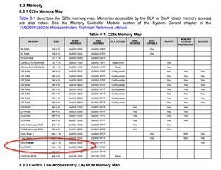

Piccolo F28004x 系列 LaunchPad 开发套件任何外部存储器(如果有)的 ROM 大小或大小。
也适用于 LAUNCHXL-F280049 Launchpad
和 TMDSCNCD280049C 开发套件
    Ashika、
    有关器 件的详细存储器映射(引导 ROM、安全 ROM、CLA ROM 以及各种 RAM 和闪存)、请参阅 F28004x。 该器件不支持外部存储器、因此 Launchpad 和 controlCARD (TMDSCNCD280049C)都没有外部存储器。
    数据表: https://www.ti.com/lit/gpn/TMS320F280049C
