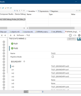

    CLB2的边界输入设置是什么? 您是否正在使用全局多路复用器? 是否使用全局多路复用器信号且未使用 GPREG 的本地多路复用器?
    使用全局多路复用器:  clb_configLocalInputMux (CLB2_base、CLB_IN0、CLB_LOCAL_IN_MUX_GLOBAL_IN);
    TILE2 BOUNDARY IN0 = TILE1_BOUNDARY.out0
    未使用 GPREG、除非默认使用它?
    我觉得相当愚蠢。 需要启用第二个 CLB!
    clb_enableCLB (CLB2_base);
    initTILE1 (clb2_base);
