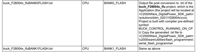

我 尝试使用 TI 提供的示例串行闪存器件。 我们将使用 https://www.ti.com/lit/ug/tiduey4a/tiduey4a.pdf?ts=1625114701282&ref_url=https%253A%252F%252Fwww.google.com%252F 第3.2节中提到的降压示例。 为了运行 BUCK 应用程序代码,我们能够使用 bank0编译,但不能使用 bank1编译。 我们已按照表中的步骤操作  。
显示的错误为
gmake:***[libraries/sfra/sfra_Gui_scicomms_driverlib.obj]错误1
gmake:目标"全部"不会由于错误而重新生成。
请帮帮我

    我刚刚在 DigitalPower SDK v3.02.00.00安装中尝试过此操作、并且 BANK0_FLASH 和 BANK1_FLASH 构建配置构建过程中没有任何问题。
    这个错误并没有告诉我太多信息。 您可以尝试清理工作区、重新导入工程并进行编译吗?
    首先尝试构建 BANK1_FLASH 配置。
    Sira

    我尝试过相同的方法、但也有相同的错误。。。 我已经创建了一个新的工作区、在这里我已经编译并构建了这个项目。 它现在工作正常。。。 两者都能够构建

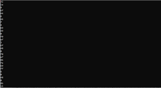

    您好,Sira,
    自动波特率之后。 TI 器件存在校验和错误。 它在发送22个字节的初始化数据后持续位于 while 环路内。 未收到校验和。
    我已经从我们的代码和 Visual Studio 代码命令提示符中尝试过它。 两个卡在同一位置。
    尝试再次刷写内核文件。 在 DFU 命令 SEND 之后,发送文件时,在发送过程之间也会出现卡滞。 我附加的图像是它卡住的位置
    此 MCU 有问题吗? 所有命令都无法完成。 如 DFU、复位、擦除。
    才能完成所有这些任务。。。
    谢谢、此致
    Anju
