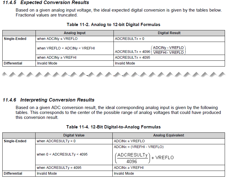

    此外、当我查看黄油时、数字不是我输入的确切数字。
    我认为我应该进行一些变革。
    我需要使用什么公式?

    您可以参阅 TRM 指南:

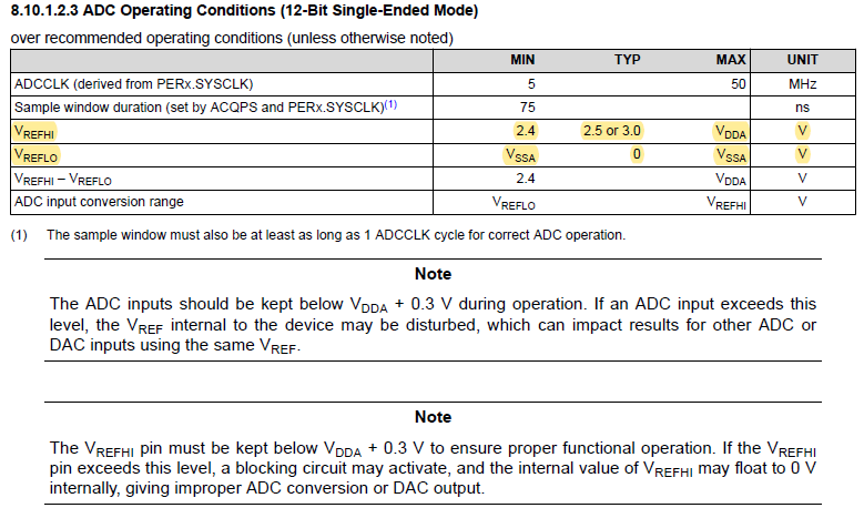

    Vrefico 和 VrefHI
    您解释了如果我想转换为实际值、我需要使用 Vrefeo 和 VrefHi 来计算该值。
    当我研究它时,它喜欢外部价值。
    我可以在 launchpad 中为 VrefHi 输入5V 或3.3V 电压、为 VrefLo 输入 GND 吗?
    感谢您的帮助。

    正确、基准电压位于 F28379D 外部。 LAUNCHXL-F28379D 和 TMDSCNCD28379D 等 TI EVM 已经包含板载基准。 您可以在相关原理图中找到更多详细信息。
    [引用 userid="450169" URL"~/support/microcontrollers/c2000-microcontrollers-group/c2000/f/c2000-microcontrollers-forum/1023450/tms320f28379d-tms320f28379d-adc-epwm-example/3784155 #3784155"]我是否可以在 launchpad 中为 VrefHi 和 VrefLo 设置5V 或3.3V 电压?[/quot]
    使用满足数据表要求的任何基准电压电平:
    TRM 提供了设计外部参考电路的指南
