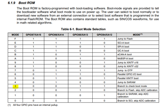

我在使用 XDS110连接定制 PCB 上的 TMS320F28335时遇到了一些困难。 这是我推出的第一块新设计电路板、因此我希望您能帮助缩小我的问题范围。
目前、我能够执行 JTAG 连接测试并成功通过测试(见下文)、但是当我对电路板进行编程时、我始终会得到错误消息:
C28xx:连接到目标时出错:(错误-1155 @ 0x0)器件可能在低功耗模式下运行。 调试器已强制器件唤醒。 选择"OK"来尝试完成调试连接。 (仿真包9.4.0.00129)

    Ben、
    如果在器件从安全存储器(所有闪存、部分 SRAM)执行时发生 JTAG 连接、则此器件上的代码安全模块(CSM)能够停止 JTAG 连接。  如果 CPU 在这些区域中执行代码、这也会干扰初始 JTAG 连接。  我认为这是您遇到问题的最可能原因。
    我们需要防止器件执行代码、有2种方法可以执行此操作:
    1)将引导引脚更改为"检查引导模式"、如下图所示。  这将强制代码进入非安全存储器中的循环、以便您进行连接。
    2)在 复位模式下、使用仿真器将器件保持在等待状态。  您已为 XDS110配置了.ccxml 文件中的一个设置、该设置启用了 WIR 模式(双击.ccxml 目标文件后、请查看高级选项卡)。  您可能需要尝试初始连接失败。  然后重启器件电源并重试、以使其正常工作。  如果我记得、这里涉及的操作顺序会使这一点变得有点复杂。
    请告诉我这是否有用、如果您仍有问题、我们可以从那里继续。
    最棒的
    Matthew
