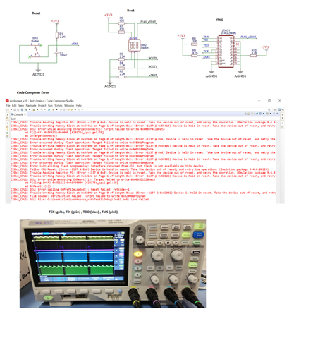

有关在 CCS 上使用 TMS320F28375D 时遇到的错误、请帮助我们的客户、详细信息如下:
目前、我正在尝试与 TMS320F28375DPZPS 进行通信。 我使用 JTAG TMS320-XDS100v3_UM-336636和程序 Code Composer 与微控制器进行通信。 JTAG 和引导模式在电路板上执行。 根据数据表、必须配置等待模式、以便不触发看门狗复位。 我收到一条错误消息。 尽管开关设置正确、但我还是得到了前面提到的错误。 我还使用示波器测量了复位、显示了300mV 的电压值。 此外、在 Code Composer 中测试了 Verify 函数、但没有错误消息。 您可以帮我解决这个问题吗?
感谢你的帮助。
卡洛

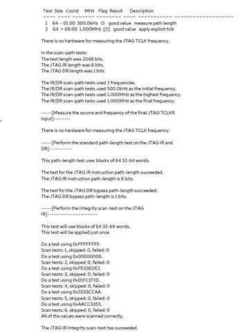

    是否可以转到目标配置、运行"Test Connection"并发送完整日志?
    您好 Santosh、
    请参阅随附的日志。
    卡洛
    卡洛、
    您能否以文本格式发送日志、只需复制文本并粘贴到此处? 很难读取图像。
    卡洛、
    观察得越近、看起来就没有错误。 它使用什么引导模式? 在上一个帖子中、显示错误-1137、器件保持在复位状态。

    您好 Santosh、
    请参阅随附的日志。  e2e.ti.com/.../log-file.docx
    以下是我们客户的回答:我使用定制板。 在《技术参考手册》(第604页)中、我读出每次启动序列时激活特定类型的复位。 TMS320F2837xD 双核微控制器 pdf 文档(第196页)我找到了配置设置。 使用开关可确保选择正确的模式、但老实说、我不确定我的理解是否正确。
    卡洛
    卡洛、
    您能否让客户检查 XRS 引脚的状态?
    他正在使用外部 XDS100v3仿真器、对吧? 他能否共享目标配置文件(.ccxml)?
    电路板配置的引导模式是什么? 他能否将电路板置于"等待引导"模式、然后尝试一下。
