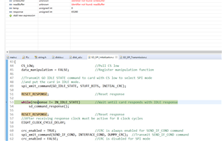

    我正在将 SD 卡读写互联网上的28377D 代码移植到 SPI_ex6_EEPROM 项目中。
    移植代码如下:(虽然只剩下几个警告、但 SD_SPI_Transmission .c 中 SPI_xmit_BYTE ()中的 while 循环卡在运行过程中)
    e2e.ti.com/.../4848.spi_5F00_ex6_5F00_eeprom.rar
    此外、我的移植目前只是将缺失的.c 和.h 文件复制到项目中。
    一些寄存器和引脚的配置尚未修改。
    一方面、我想问如何处理这些警告? (我检查了该信息、并说程序的存储位置未在 CMD 文件中定义。)
    另一方面,我想问如何修改这种移植的寄存器和引脚的配置? (原理图设计如下:)
    经过测试的平台是从 TI 官方网站购买的28388D 评估板:
    TMDSCNCD28388D
    使用的软件为:ccs10.1
    我认为这是为了移植计划。
    我的能力已不足以继续移植工作。
    期待获得公司的帮助。

    你(们)好
    将 f2838x_headers_BIOS_CPU1.cmd 文件添加到工程中、警告消失。
    仅保留以下警告:
    存在一个新问题。 当程序单步运行时、它无法从 while 循环中退出。
    换言之、未获得空闲响应。
    导致这种现象的原因是什么?
    期待收到您的回复。
    Vince

    尊敬的 Vince:
    响应变量是否在 ISR 中更新? 在这种情况下、请确保变量声明为 volatile。
    Veena
    您好,
    响应变量的变化如下:
    从0更改为65280
    更改后、它无法退出 while 循环。
    [引用 userid="128297" URL"~/support/microcontrollers/c2000-microcontrollers-group/c2000/f/c2000-microcontrollers-forum/1018123/tms320f28388d-c2000-transplant/3773471 #3773471"]在这种情况下,请确保变量声明为 volatile。
    现在、响应在程序中定义为 uint16_t。
    现在、程序中的响应被定义为 uint16_t 响应。
    您是说、更改为易失性 uint16_t 响应。
    期待您的回复!
    Vince
    您好、Veena Kamath
    目前、程序向 SD 卡发送0xFF00、SD 卡始终无法返回0x00或0x01。
    只能返回0xFF。
    在思考和搜索信息后、发现了以下问题:
    在上述函数中、发送的 dummy_data 仅为两个字节。
    但是、在搜索信息后、发现如果您希望 SD 卡返回一个字节命令、则需要向 SD 卡发送一个6字节命令。
    最初的 dummy_data 被定义为0xFF00;
    我的想法是在 SD 卡的初始化阶段将 dummy_data 定义为6字节命令并将其发送出去。 命令定义如下:
    #define dummy_data 0x7700000000FF;
    这种思维是否有效?
    期待您的回复!
    Vince
    如何向控制 SD 卡的寄存器发送6字节命令?
    期待您的回复!
    Vince
    尊敬的 Vince:
    您需要以3个16位传输的形式发送它们。
    Veena
