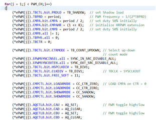

当我的一个客户端测试 HRPWM 例程时、他发现当 HRPWM 的开关频率 为5MHz 时、可以观察到周期性的边沿位置变化。
但是、当 PWM 频率为50kHz 时、在示波器上看不到边沿。
他想知道这是否是因为 HRPWM 对其开关频率有最低要求? 如果没有、为什么50kHz 时没有变化?
    什么是 TBCLK 频率?  两种情况。
    您好、Nima:
    在两个开关频率下配置的 TBCLK 是相同的、并且都使用 F28002x 例程的默认配置频率。
    在所有配置中,只更改 HRPWM_Config()函数中的值。
    那么、两个 TBCLK 都以100MHz 的频率运行? 没有时钟分频器?
    他没有在例程中更改 TBCLK 的代码配置、所以如果例程的原始代码没有时钟分频器且频率为100MHz、那么实验也是相同的条件。
    在不同频率之间,唯一的变化是 TBPRD  ?
    上图是客户的配置。 出什么问题了吗?
    HRPWM 是否可以在50kHz 的开关频率下使用?
    让我深入探讨一下这个问题。 我甚至可以在我的设置上运行它。 从我的头顶上看、我没有发现任何问题。
    我发现的唯一最低要求是:
    您能否分享代码中的"周期"值?
    我的客户表示没有改变 TBCLK 的值、所以:
    TBCLK:100MHz
    PWM 开关周期:50kHz
    绿色、我要求在您发送的代码中输入 TBPRD =周期。 期间的值。 我将假定它是(1000 - 1)。
    它以50kHz 的频率工作。 我刚刚在我的设置中测试了它。 在示波器上看到它并不容易。 您必须:
    1.在 EPWM 的上升沿触发示波器。
    2.放大下一个下降沿。
    3.更改 TBPRDHR 以查看其变化。
    50kHz 工作正常。
