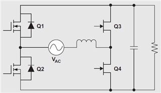

该电路如下所示。
它类似于上述文档的"图3"。
电感器:25mH
交流电压:220VAC 单相
输出电压:390Vdc
输出功率:30W
6、开关:DMN60H3D5SK3 (Q1、Q2、Q3、Q4)
开关频率:50kHz
死区时间:500ns

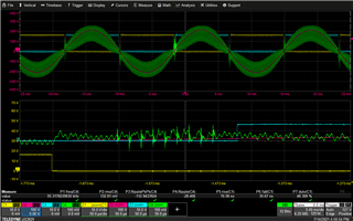

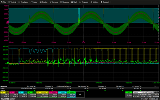

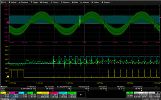

随附的波形是 AC150V 输入和320Vdc 输出的波形。
AC180V 或更高电压、390Vdc 输出使 Spike 更大并断开仿真器。
并发生由 SDFM 连接的 AMC1304M25DW 故障。(用于交流电压测量)
此外、FET 将损坏。
您有什么建议吗?
下面是其当前状态的波形。
基本 配置
2. 50kHz Vgs 波形
C1 (黄色):Q3 Vgs // C3 (蓝色):Q4 Vgs
C2 (紫色):交流电压 // C4 (绿色):交流电流
3.线路频率波形
C1 (黄色):Q1 Vgs // C3 (蓝色):Q2 Vgs
VDS 波形
C1 (黄色):Q3 Vds // C3 (蓝色):Q4 Vds
