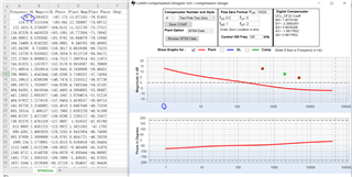

尊敬的 C2000专家:
我发现 最新 C2000数字电源 SDK 中的补偿设计器仍在解析从1Hz 开始的 sfra 数据、您能帮我了解原因吗?
请参阅下面的屏幕截图、左侧的展板是频率以100Hz 开始、但 GUI 似乎始终以1Hz 开始。 我已将我的 sfra 数据附在您的旁边、希望您能复制。 谢谢。。。
e2e.ti.com/.../3872.SFRAData.csv

    让我知道您现在运行的 GUI 的确切版本、即 SDK 版本。
    Manish、您好!
    很抱歉、由于我上周出差、延期延期退赛。
    我在以下 3个版本上测试了 sfra GUI、 所有三个版本的结果都相同。
    C:\ti\c2000\C2000Ware_DigitalPower_SDK_2_00_01_00\libraries\sfra\GUI
    C:\ti\c2000\C2000Ware_DigitalPower_SDK_3_01_00_00\libraries\sfra\GUI
    C:\ti\c2000\C2000Ware_DigitalPower_SDK_3_02_00_00\libraries\sfra\GUI
    插孔、
    您能否尝试以下步骤、我们的一些工程师已成功完成以下步骤。 SFRA csv 路径已修复、用户机器上不存在该问题。 过去保存的是用于提供帮助的 sfra csv、
    查看以下步骤是否适合您
    1. 将“SFRAData.csv”从[sdk_location]\libraries\sfra\GUI 复制到[sdk_location]\powerSUITE \source\utils
    2. 修改[SDK_LOCATION ]\powerSUITE \source\utils 中的"Comp.json"
      1. 更改“SFRAPATH”变量的路径以匹配此   “SFRAPATH”:“SFRAData.csv”
    1. 从[SDK_LOCATION ]\powerSUITE \source\utils (不是 SFRA GUI 文件夹)启动 GUI
    请告诉我们这是否可以解决问题。
    -Manish
    Manish、
    感谢您在此处提供支持。 您的建议可用于解决此问题。
    但是,您能不能帮助我知道 \libraries\sfra\GUI 和 \powerSUITE \source\utils 之间有什么区别?
    插孔
    它们是相同的文件、powerSUITE 文件夹下提供了新版本。 我们计划在未来的版本中将 SFRA GUI 文件夹替换为 powerSUITE 文件夹的链接、以避免此问题。
