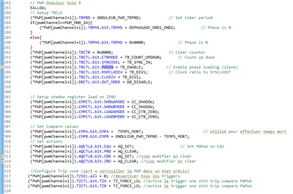

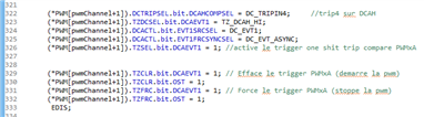

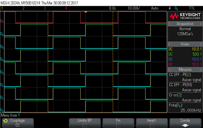

大家好、
我正在进行相移转换器设计、我正在尝试使用一个固定 PWM (4)和另一个可进行相位降级的 PWM (5)。 两个 PWM 具有相同的占空比(50%减去死区)。 我已经完成了所有工作、但两个 PWM 之间的延迟都是20ns (我注意到这是我的计数器的一步)。
我还注意到、通过分步调试、EPWM4regs.bit.TBCTR 和 EPWM5regs.bit.TBCTR 的差值为2...
我附加的图片对一切都很了解。
提前感谢您!
调试:
我的代码:
PWM 信号 D0为 PWM4、D2为 PWM5:

    您好、Aditya、
    我想我做的一切都很好,我无法根据14.4.3.3版 F28379D 的数据表完美地同步 PWM:
    '当输入同步脉冲时、相位寄存器的值被载入计数器寄存器
    (TBPHS→TBCTR)。 这个操作在下一个有效时基时钟(TBCLK)上发生
    边沿。
    内部主控模块到受控模块的延迟由给出:
    如果(TBCLK = EPWMCLK):2 x EPWMCLK
    –如果(TBCLK!= EPWMCLK):1 TBCLK"
    我更改了配置以赢得缺少的2个 CLK、并且我的信号正常工作!
    无论如何感谢您的帮助!
